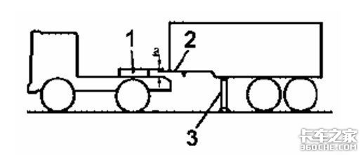

    1、调整支撑脚,使牵引主销的接合平面高度与牵引车连接装置基面的间隙a=50~80mm。
    注意:挂车连接操作应在平坦处进行,使挂车的驻车制动起作用,并用三角木楔住车轮

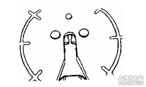

    3、将连接装置基面的中心孔对好牵引主销后,使牵引车徐徐倒退,与挂车连接好。连接时,请按图所示,使挂车的中心线与牵引车的中心线互相对准。特别是挂车装货时,中心如不一致。支撑脚要承受过大的横向力,这是很危险的,请多加注意。

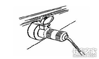

    6、先把挂车的电缆线插座盖打开,然后跨接电缆的插头凸出部分对准插座的凹处,使插头完全插进插座里。最后把插座盖合回去,插头便被固定。

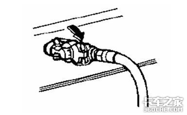

    8、请将从牵引车向挂车输送压缩空气的两个软管接头,分别与挂车对应的接头连接上。注意:软管接头绝对不能接错。

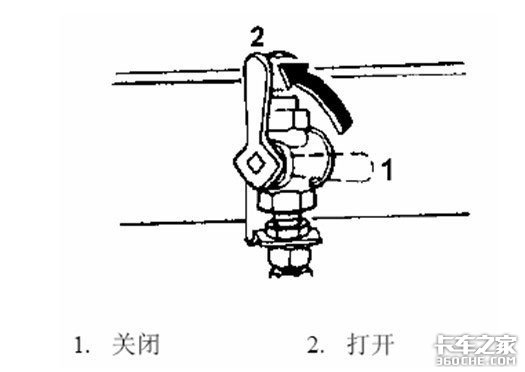

    9、旋开牵引车驾驶室后面的两个制动分离开关。
