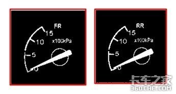

    气压表:气压表指示贮气筒内的空气压力。前桥气压表(标有FR标志)检测前桥储气筒的压力,中、后桥气压表(标有RR标志)检测中、后桥储气筒的压力。
九大篇幅 东风天龙驾驶员简明操作手册
    红色区域表示车辆不能起步的气压范围。气压超过540±30kPa后,车辆方可起步,否则禁止车辆起步。
    警告:起步时制动系统气压必须大于540±30kPa。
