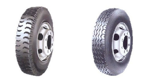

来卡车之家App1、确保轮胎的气压:轮胎气压是轮胎的生命,前轮(单胎)810kPa,后轮(双胎)740kPa。气压过低会导致轮胎提前磨损,轮胎气压不得高于1000kpa,否则会导致轮胎的加剧磨损,甚至爆胎,同时恶劣路面条件下轮胎气压不得过高。
2、定里程轮胎换位:一般情况下,前轮磨损比后轮低20~30%,为了延长轮胎的使用寿命,每10,000km保养时,应进行轮胎换位,使轮胎均匀磨损。
3、装载货物前后、左右要均匀。
4、日常保养,经常检查胎面是否有异物,将附在其上的异物去掉,注意轮胎的清洁。
5、注意轮胎花纹的选择,纵向花纹不适宜恶劣路况,横向花纹不适宜高速。
6、对于双后桥车,轴间差速锁平时不允许结合,否则会导致轮胎的急剧磨损,同时也会引起传动系统零部件的异常损坏。在冰雪、泥泞湿滑路面低速行车时方可接合。
