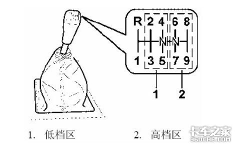

(一)陕齿RT-11509系列9档变速器
1、该变速箱采取主、副箱结构形式。包含9个前进档和一个倒档。其中2-5为低档区,6-9为高档区。
2、在高档区和低档区各有一个空档位置(N)。即高档区的6~7档空档位置和低档区的4~5档空档位置。停车时变速杆应置于低档区的空档位置。
3、车辆挂1档或倒档“R档”时,应先停车,再挂档。
4、由5档换6档或由6档换5档(高低档转换)时,应稍停片刻,以利于副变速器完成高低档位区间的转换。
5、当变速器从低档区向高档区(或反之)换档时,不要跳档操纵,否则将影响同步器的使用寿命。
6、车辆下坡时,禁止变换高低档位区。
7、严禁空档滑行,否则会引起变速器的损坏。

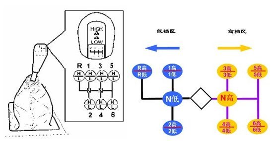

(二)大同DC12J150T系列12档箱
1、该变速箱采取主、副箱组合结构形式。通过变速杆手柄,可得到6个前进档位和一个倒档位;再通过变速器操纵杆头部上的高低挡切换开关(开关内陷为低半档L挡,开关凸起为高半档H挡),实际可以得到12个前进档和二个倒档。
2、变速操纵杆有高档和低档两个空挡位置。即高档区的3~4档空档位置和低档区的1~2档空档位置。停车时,变速杆应置于低档区的空挡位置。
3、由2档换3档(或由3档换2档)时,应稍停片刻,以利于副变速器完成高低档区间的转换。
4、按动变速器操纵杆上的半档开关,配合踩离合器踏板,可进行变速器的高低半档切换。换挡时一定要彻底踩下离合器踏板。当变速器处于高半档时,变速器高档指示灯亮,当变速器处于低半档时,变速器低档指示灯亮。
5、当变速器从低档区向高档区(或反之)换档时,不要跳档操纵,否则将影响副箱同步器的使用寿命。
6、车辆下坡时,禁止变换高、低档位区。
