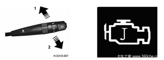

发动机制动与排气制动共用一开关,当发动机转速大于1000r/min,车速大于0km/h时,打开发动机制动器开关(排气制动开关)后,只要松开离合器踏板和油门踏板,发动机制动即开始工作,仪表板上的发动机制动指示灯亮。
当驾驶员踩下离合器踏板或油门踏板时,发动机制动将立即解除;而驾驶员松开离合器踏板和油门踏板后,发动机制动又开始工作。
当踩下制动踏板时,发动机制动仍然保持制动效果。在发动机制动和行车制动的共同作用下,车辆可以获得更大的制动力。
当需要不踩行车制动单独使用发动机制动时,打开发动机制动器开关(发动机制动与排气制动共用一开关)后,如果发动机转速大于1000r/min,车速大于0km/h时,只要松开离合器踏板和油门踏板,发动机制动即开始工作,仪表板上的发动机制动指示灯亮。当驾驶员踩下离合器踏板或油门踏板时,发动机制动将立即解除;而驾驶员松开离合器踏板和油门踏板后,发动机制动又开始工作。
在下坡(尤其是下长坡)时,建议使用发动机制动来保持车辆的可控车速。使用之前,请先确认发动机制动功能是否正常。测试的方法是打开发动机制动器开关,松开油门踏板,驾驶员将听到发动机声音明显变化,且能明显感觉到车辆在减速,由此可以判断发动机制动功能正常。
正确的操作方法是在车辆下长坡前就应打开发动机制动器开关,这样可以最大限度地保证制动效果和保持车辆的平稳行驶。
