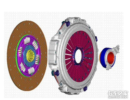

● 四、如何提高离合器的使用寿命?
1、养成良好的驾驶习惯,车辆正常行驶时,脚不要踩在离合器踏板上,每次踩离合器要踩到底,避免离合器处于半离合状态。
2、不要采用“大油门”起步,大油门起步会导致离合器损伤或不均匀的轮胎磨损。
3、车辆起步时应合理选择变速器的档位,并将发动机转速控制在最大扭矩点转速,以避免对离合器损坏。在不同工况下(重载、空载)起步时档位的选择:
(1)、以ZF16S181变速箱为例:
建议:
1)若道路为一定坡度的上坡则降半档或一整档
2)若道路为下坡则可升半档或一整档
(2)、对于其它多档箱,原则上,空车起步可以采用2档,但满载、重载必须使用一档或爬坡档。
4、定期检查离合器工作是否正常,其检查方法如下:
发动机怠速运转,将离合器踏板踩到底,等待20秒后,慢慢挂入倒档。如果挂档过程中有较大敲击声,说明离合器需要调整或检查。

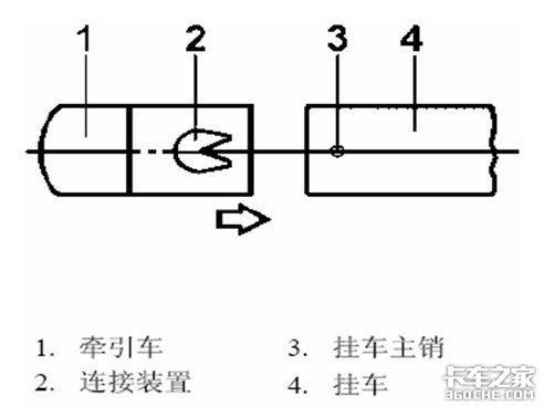

● 八、如何进行挂车连接装置的操作?
1、调整支撑脚,使牵引主销的接合平面高度与牵引车连接装置基面的间隙a=50~80mm。
注意:挂车连接操作应在平坦处进行,使挂车的驻车制动起作用,并用三角木楔住车轮。
2、将鞍座手柄向上提起,使手柄进入上部长孔中再向外拉出,直到手柄杆上的定位槽卡住鞍座壳体,此时鞍座便处于准备连接的张口状态。
3、将连接装置基面的中心孔对好牵引主销后,使牵引车徐徐倒退,与挂车连接好。连接时,请按图所示,使挂车的中心线与牵引车的中心线互相对准。特别是挂车装货时,中心如不一致。支撑脚要承受过大的横向力,这是很危险的,请多加注意。
4、向后扳驻车制动操纵杆至锁止位置,使牵引车的驻车弹簧制动器确实起作用。
5、请确认连接装置夹爪是否完全闭全锁紧,固定杆是否已固定不动。
6、先把挂车的电缆线插座盖打开,然后跨接电缆的插头凸出部分对准插座的凹处,使插头完全插进插座里。最后把插座盖合回去,插头便被固定。
7、如果挂车装有ABS制动系统,连接挂车ABS电缆。
8、请将从牵引车向挂车输送压缩空气的两个软管接头,分别与挂车对应的接头连接上。注意:软管接头绝对不能接错。
9、旋开牵引车驾驶室后面的两个制动分离开关。
10、确认气路、电路工作正常。
11、收起挂车的支撑脚。
12、解除挂车的驻车制动,挪开三角垫木。
