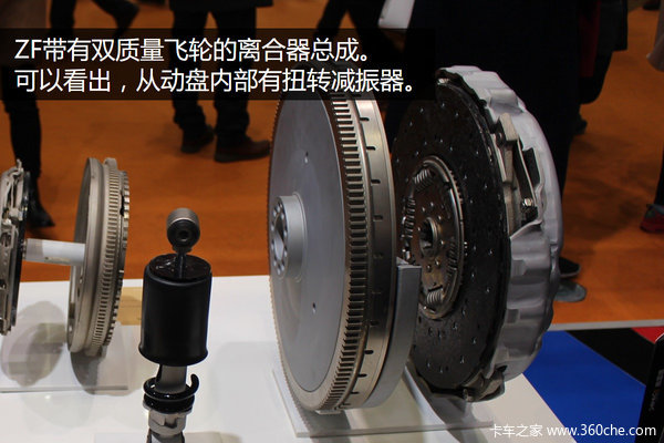

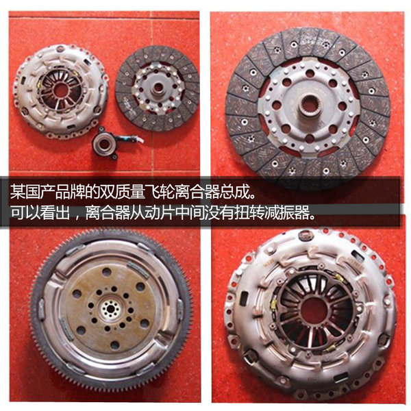

此外,由于双质量飞轮自带扭转减振的作用,因此一些车辆会取消掉离合器从动盘上的扭转减振器。当然也有一些离合器仍然配有扭转减振器,比如在前几日法兰克福零配件展上,ZF展出的这套配备双质量飞轮的离合器总成。
