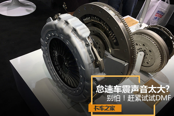

【卡车之家 原创】大家都有这样的经验:车辆在发动机怠速的时候振动幅度和噪音非常大。这个时候,如果踩下离合器,效果就会有所好转——因为离合器分离以后把振动的发动机隔离开了。但是一直踩着多累啊,有没有能够帮助过滤振动的东西啊?这个可以有——双质量飞轮(DMF)!

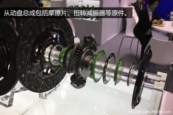

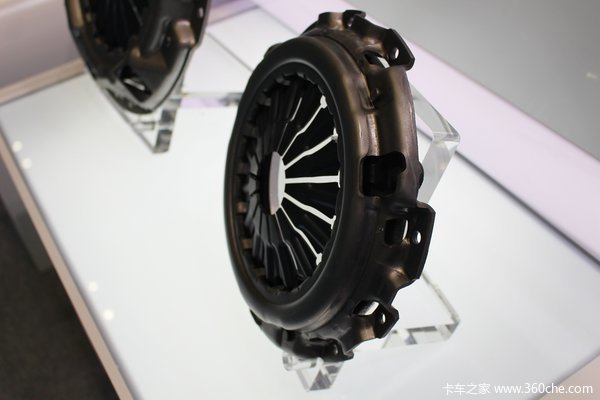

换过离合器的卡友们对离合器的作用原理应该都非常熟悉,当离合器结合时,压盘和飞轮将摩擦片仅仅夹住,动力就能从飞轮传递给摩擦片,然后再通过摩擦片中间的华建毂传递给变速箱的一轴。
车震?声音有点大么? 别怕! 赶紧试试DMF

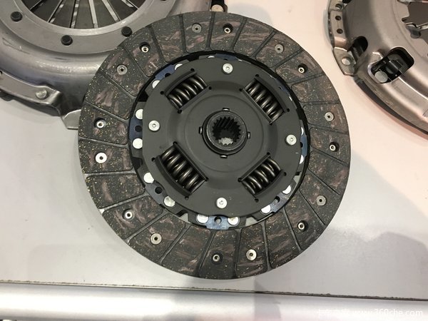

在摩擦片里圈,有一套东西叫做扭转减振器,它包括几个起着缓冲作用的弹簧。当离合器结合时,从摩擦片到变速箱一轴的扭矩能够从这里缓冲一下,让车辆的动力传动尽可能的平稳一点。

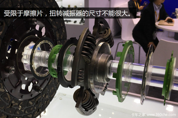

扭转减振器表示,宝宝心里苦啊。一个摩擦片才那么大点尺寸,我还得在它里边,个子长不大啊。设计师爸爸给我安排的首要任务是传递动力,我这么小的个,只能让弹簧硬一点。那么硬的弹簧,是没办法过滤振动的呀。
