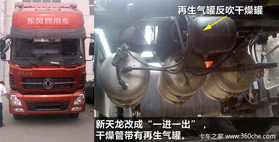

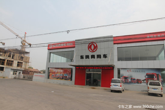

采访期间我们还去了一趟东燕4S店,我们看到一款新天龙,和车展上一样,储气筒已经改成“一进一出”,储气筒气压提升,每个出气口都接了减压阀。

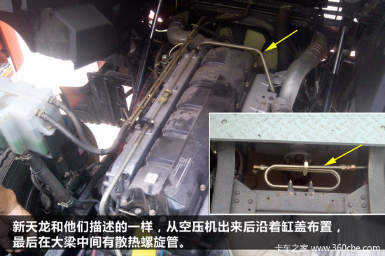

另外,从打气泵到四回路阀中间的气路又做了改动,螺旋管放在了大梁内,做成方型,长度加长,理论上散热效果更好。干燥罐上多了一个反吹气罐,布置在大梁内侧。

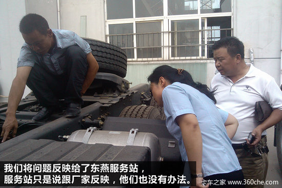

我们找到服务站的站长,她说对于发现问题的车辆他们也不太了解原因,没有办法解决。只是会向东风反应用户提出的这些问题,不知道东风能否接纳用户的建议。

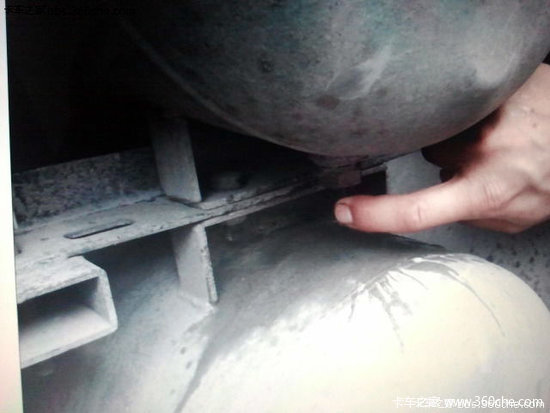

就在7月11日,论坛里的另一位天龙车主“999”将他家的“一根管”接法的天龙改成了“一进一出”。(点击查看 帖子)按照他帖子中的描述,现在开车半小时就能从储气筒放出水来,而之前一年都放不出一滴水来。
管路结冰两起车祸 河南天龙用户采访记
正常的气路过了储气筒是不应该有水的,而这些水也就是导致本文采访的天龙车主冬天管路冻住的原因所在。
