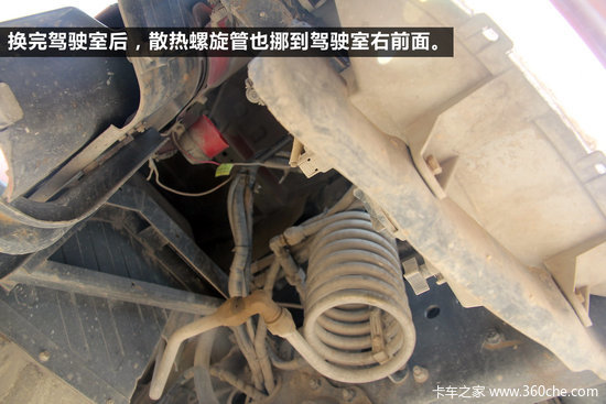

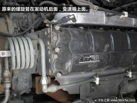

尽管东风没有正面回复这件事,但东风也在对这批车的管路开始改动,原来的散热螺旋管布置在变速箱上面的位置,车辆维修后改动驾驶室的右前方,螺旋管也有原来的5圈变成了8圈。这样改的目的据说是加长气路散热,防止结冰。
