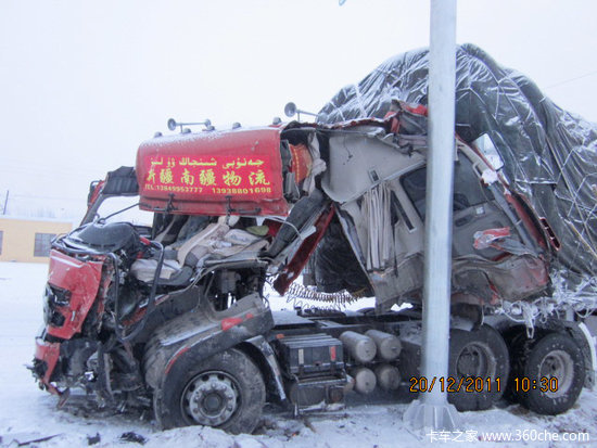

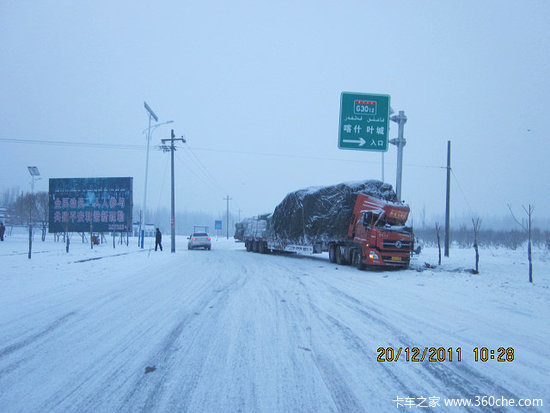

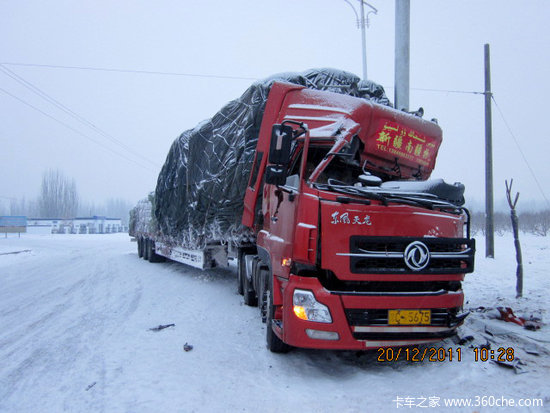

当时这辆天龙到了十字路口需要右拐,但驾驶员踩刹车减速时发现挂车没有刹车,而十字路口对面由于封路车辆必须右拐。而按照跑同样路线的司机说,这个路口只要稍微踩点刹车减速车辆就能过去。
管路结冰两起车祸 河南天龙用户采访记
不过那天司机发现挂车没有刹车,过弯时速度没能减下来,再加上那天路面积雪湿滑,主车拐过去后面的挂车惯性太大将主车推出去,撞到路面的指示牌杆子上。
管路结冰两起车祸 河南天龙用户采访记
事故结果:驾驶室报废,驾驶员双腿韧带断裂
这次撞击直接将驾驶室主驾位置掀掉,现场照片显示,驾驶室左侧车门已经全部撕裂,驾驶员双腿十字韧带断裂,光接韧带就花了2万多元。

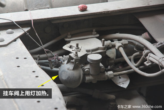

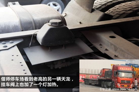

方法1:用灯加热挂车阀
管路结冰两起车祸 河南天龙用户采访记
他们在挂车阀上按了一盏灯,冬天利用灯泡的温度对挂车阀进行加热,防止冻住。韩师傅说,到宁夏甘肃那边,人家加两个灯,上面一个,下面一个。
管路结冰两起车祸 河南天龙用户采访记
在偃师停车场,老高的另一辆天龙上也有同样的改装。

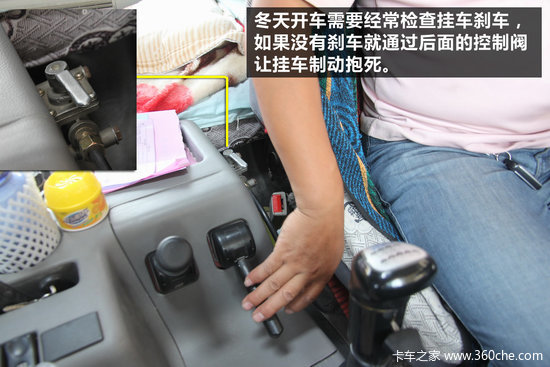

方法2:挂车管路接三通,开车常检查
除了阀体管路也有冻结的可能,他们在通过挂车的气路上串联了一个三通阀,将控制接口固定在驾驶室内。
管路结冰两起车祸 河南天龙用户采访记
冬天开车时,需要经常拉挂车阀试试挂车的刹车,如果发现挂车没刹车,那就赶紧拉动在驾驶室内的开关,不经过主车的任何阀体,直接让挂车气路断气,让挂车刹车抱死,停住车辆。
收费站前没刹车,幸好有改装
韩师傅在这辆天龙上也感受到过冬天没有挂车刹车的感觉,他回忆说,当时离收费站还有一公里时想踩刹车,发现没有刹车了,收费站前的路面上都是冰,情况非常危险,幸好车上改装了这个挂车“放气阀”,慢慢放气才将车停住,不然整车将直接冲向收费站。
