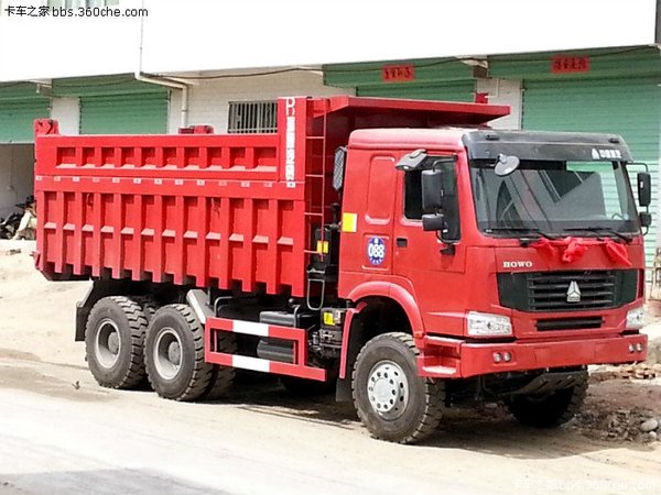

卡友“yx8316042”的豪沃自卸

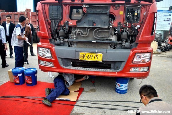

新车在生产线上,各个紧固件虽然经过拧紧,但毕竟是静态的,卡车经过运动后许多紧固件变松,因此有必要将车上各个连接部件重新紧固,恢复预紧力。比如,发动机附件上的卡箍、传动轴上的连接件、轮胎上的、车架上的螺栓等等。
另外,磨合期过后,需要进行首次保养。车辆需要更换机油、机油滤芯、变速箱油和后桥齿轮油等多种润滑油,将磨合过程中掉落的金属渣滓等放出,更换上全新的润滑油,磨合期至此算是结束了。
