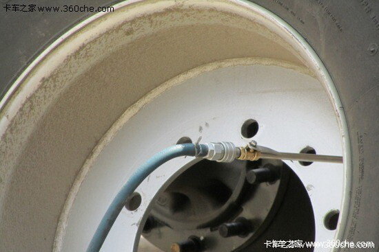

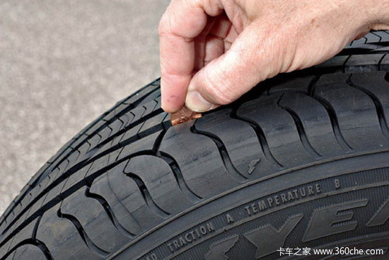

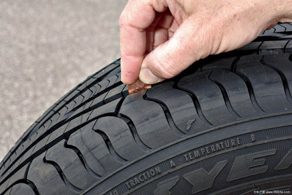

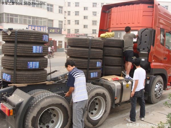

1、轮胎勤检查
千里之行始于足下,要检查首先想到的就是轮胎了,气温的升高,马路路面的温度也随之上升,胎压上升,同时,橡胶也易软化,严重时会造成爆胎现象。所以,在行车时一定要对轮胎进行全方位的检查。

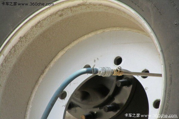

首先是检查胎压,夏季轮胎胎压应该较正常气温下降低5%-10%左右;此外要检查轮胎的花纹沟槽中是否有石子和其他异物,若有则应该及时清理,检查轮胎胎侧有无剐蹭,刺伤,“带伤胎”在高温长期行驶和“千里之堤毁于蚁穴”是一个道理。
此外应避免长时间内在恶劣路况上行驶,如果无法避免应尽量降低车速,越慢越好。

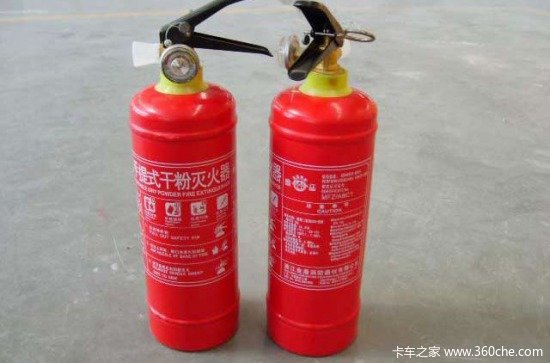

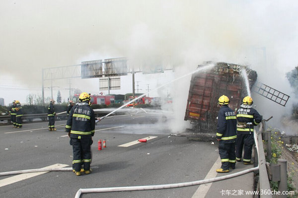

2、货物检查
货物遇高温起火的事故十分常见,对于散户用户来说这很难避免,但是出了事故后要将其损失降低到最小,所以随车一定要携带灭火器,并且要学会用灭火器,论坛中因没携带灭火器导致巨额损失的案例十分多。
如果火势无法控制,首先要及时拨打119,半挂车的话要及时将主车分离,将损失降低到最小,也不要救车心切置自己安全不顾。

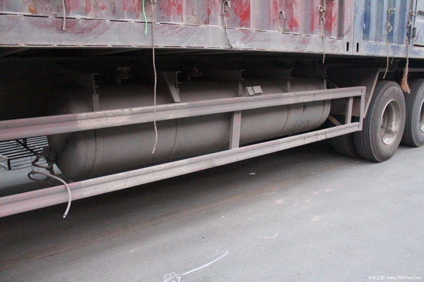

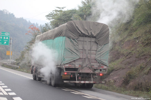

3、淋水刹车检查
长时间频繁使用行车制动器,使制动器内温度急剧升高,导致热衰退,汽车的制动效能急速下降,继而会引发一系列事故,为了解决此问题,目前国内的货车绝大部分(尤其是云贵川山路较多的地区)都采用了淋水器。
配备淋水刹车的车辆在夏季一定要做好检查工作,车辆下坡前,司机一定要自己检查刹车系统和淋水器是否工作正常,一定要确认淋水器能够正常出水,水箱中的水已经加满够用了。

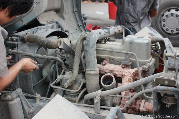

4、注意发动机高温
烈日炎炎,经常会遇到发动机高温的情况,尤其是在重载爬坡的时候更容易出现。
首先发动机在频繁的高温下运行会造成机油粘度下降导致机械磨损加快,比如轴瓦缸套活塞的寿命会大打折扣,严重的会拉缸粘缸等;
其次,橡胶件加速老化,缸套的阻水圈,喷油器的O型圈,机油散热器的O型圈在高温下寿命急速缩短,造成渗漏;
再者,缸盖气门鼻梁处在长期高温下运行会在应力的作用下开裂,导致气缸盖报废。
所以在夏季行车要降低发动机负荷,尽量避免超负荷行驶,另外要及时清理散热器。
