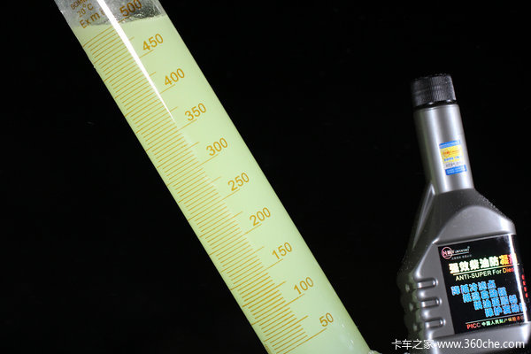

测试完柴油和凡响抗凝剂各自的抗冻性之后,接下来开始测试柴油勾兑抗凝剂的效果,我们选择用-10号柴油勾兑凡响抗凝剂观察其效果,为了保证抗凝剂与-10号柴油能够有效溶解,事先已经对两者进行了保温处理。
-31度极限抗凝 德国品质凡响值得信赖否
按照凡响抗凝剂的用量说明,与-10号柴油的勾兑比例为1:1000毫升,又因为是在温度较低的环境下,所以添加了双倍的凡响抗凝剂,实际测试比例为1:500。从勾兑抗凝剂到搅拌完成大概只有两分钟左右的时间,可以看到量筒中的-10柴油下面大部分已经非常浑浊。

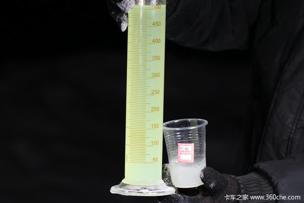

一个小时之后,量筒中勾兑了凡响抗凝剂的-10号柴油仍然存在严重的挂蜡现象,低温流动性已经变得非常缓慢,无法正常使用。但是与未添加抗凝剂冷冻一小时后的固态-10号柴油相比,凡响抗凝剂的作用还是比较明显的,改善了低温流动性。

在零下25度的环境下,并没有达到理论上添加凡响抗凝剂之后,可以提升柴油等级的效果,与同样没添加抗凝剂冷冻一小时后的-20号柴油相比,流动性还是相差很多。

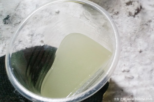

我们向已经出现轻微结蜡的-20号柴油添加凡响抗凝剂,大概30分钟左右,在-20号柴油出现结蜡时添加凡响抗凝剂并没有明显变化,依然还有蜡质析出。
