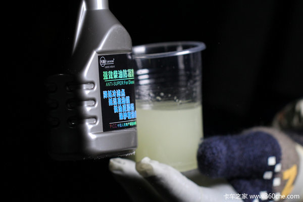

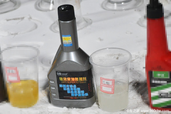

在一切准备就绪之后正式开始测试,最初我们并没有急于将凡响和柴油进行勾兑,而是先测试一下抗凝剂本身的防冻效果。倒入少量的抗凝剂在透明塑料杯中,凡响抗凝剂的颜色为半透明的白色,放置在室外冷冻一小时后观察结果。

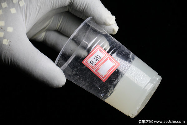

经过一个小时的时间,杯子中的凡响抗凝剂与一小时之前相比有了明显的变化,由最初的固态已经变成了无法流动的固态,从照片中可以看到,即使将杯子倾斜摆放也完全不能流动了。此时凡响抗凝剂的状态就好似果冻一样,所以使用凡响抗凝剂的卡友一定要注意保温,或者在使用前先将抗凝剂进行预热。
