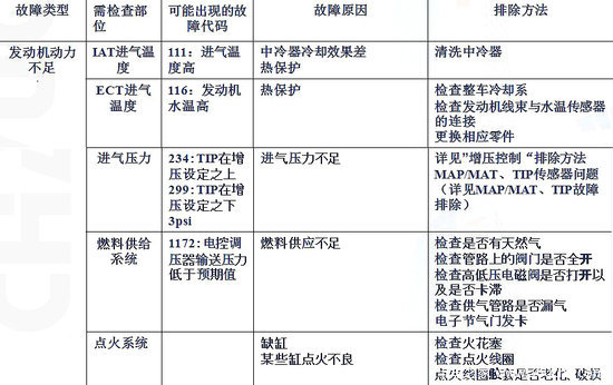

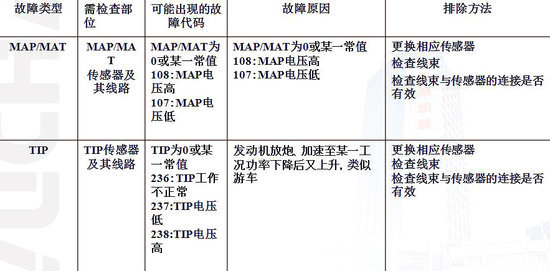

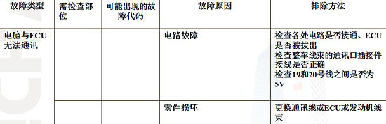

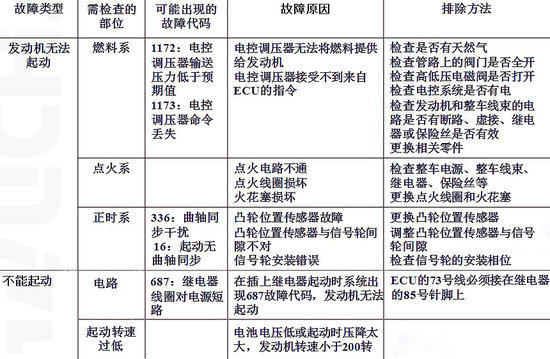

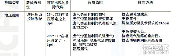

1、故障诊断的两种方式:
(1)专用诊断工具的诊断-控制器自诊断
(2)人工诊断
2、基础:
(1)熟悉常规发动机的故障判断
(2)熟悉天然发动机工作原理
(3)熟悉发动机线路图、各传感器针脚定义以及电器参数。
(4)熟悉发动机各运行参数。
(5)熟悉控制策略。

4、相对与柴油机变动的主要技术参数
(1)冷态气门间隙
进气门:(0.4?.05)mm,排气门:(0.5?.05)mm
(2)火花塞电极间隙:0.33mm
(3)火花塞拧紧力矩:20N.m—40N.m
(4)凸轮轴位置传感器与信号轮间隙:0.6?.2mm
(5)整车提供给发动机增压器压力:1.6bar(相对压力)/2.7bar(绝对压力)

1、发动机不能起动
