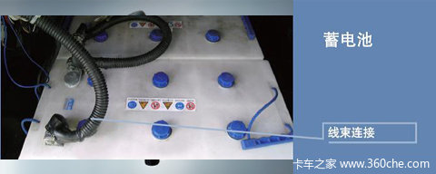

5. 注意电瓶保养,保持电瓶正负极接触良好,保持电瓶外表面干燥及清洁,如图所示。
