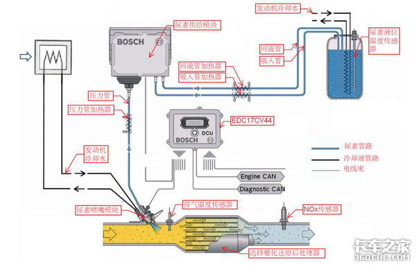

博世后处理系统现在不仅满足国四法规要求,而且通过改进也通过了国五排放法规要求。他们的构造原理一模一样,唯一区别就是尿素泵的不同,国四采用博世2.2尿素泵,国五采用是博世6.5尿素泵。
下面我们通过博世2.2尿素泵系统来详细给大家说明一下这种后处理的工作方式。
后处理系统的经典!博世泵原理故障说明
上图说明:
1.防冻液作用,在尿素喷嘴处冷却尿素喷嘴
在尿素箱处,通过进入尿素液位传感器进入尿素箱,对尿素液起到加热作用。
2.尿素液:工作阶段尿素液从尿素灌进入尿素泵,通过压力进入尿素喷嘴,在回抽阶段喷嘴管路和尿素泵内的尿素溶液重新流回尿素罐中。
尿素泵工作过程分三个阶段:
建压
车辆运行后,当排气温度达到 180℃后,尿素泵开始运转建立压力,当压力达到 9bar 时尿素泵停止转动,尿素喷嘴开启试喷一次,对尿素喷嘴机械卡滞进行故障诊断;之后监测一段时间内压力波动范围,判断管路是否有泄漏,如果有泄漏或堵塞导致建压失败,尿素泵将停止运转。
喷射
当排气温度高于一定值(一般 240℃~260℃)时,尿素喷嘴开始喷射尿素溶液,尿素喷嘴开度、开启持续时间由 ECU 根据发动机工况控制。
倒抽
熄火后,尿素泵转向阀开启,将管路残留尿素溶液倒抽至尿素箱,防止冬季尿素冷冻胀破管路和尿素泵,整个过程大约 90s,期间不允许关闭整车总电源。
如遇冬季,系统会对尿素管路、尿素泵、尿素箱进行解冻或加热,保证上述过程的进行。

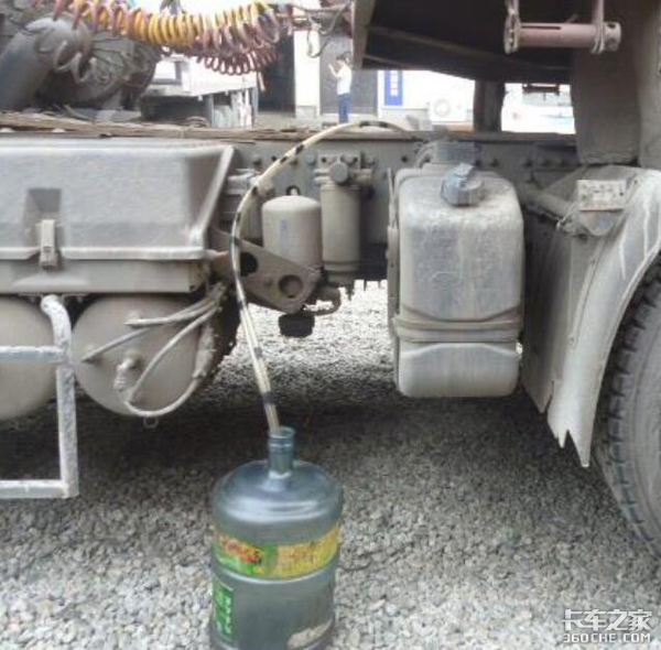

后处理系统的经典!博世泵原理故障说明打吊瓶测试
我们了解尿素泵系统的工作原理之后,我们也需要知道当车辆出现故障的时候,如何来判断故障。
同样,首先观察排放灯是否亮起,若排放灯亮起,并感觉车辆行驶无力,这就提醒可能是我们的后处理系统有问题了。

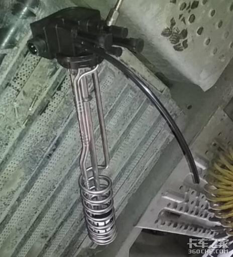

1.尿素液位传感器:显示不准确,有些客户反应我的发动机也烧尿素,车辆也有力,就是尿素溶液一直显示100%,就是这个问题了。

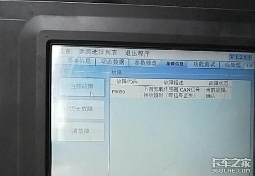

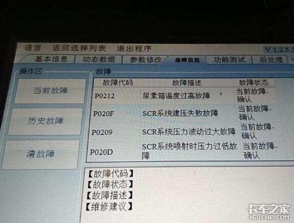

2.尿素泵:这个是我们无法自己判断的,要用电脑来看,经常出现的故障码是P020D,尿素泵压力过低,这个故障代码,有可能就是尿素泵损坏了。

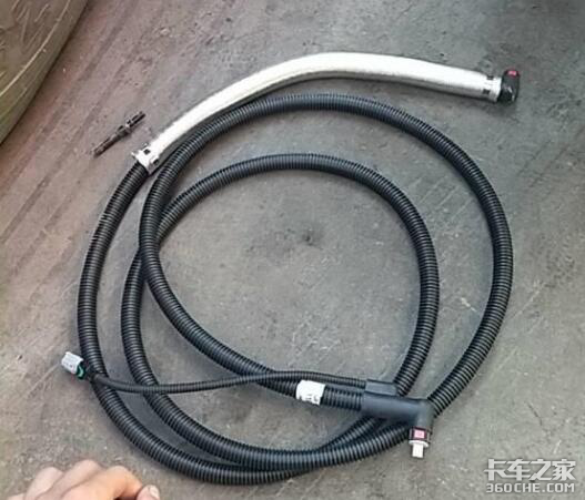

4.尿素管路:这些管路容易磨损漏尿素,而且没办法修复,价格还比较昂贵,大家注意对管路包扎。

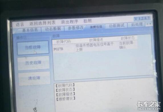

7.排气温度传感器,尿素故障灯亮。
