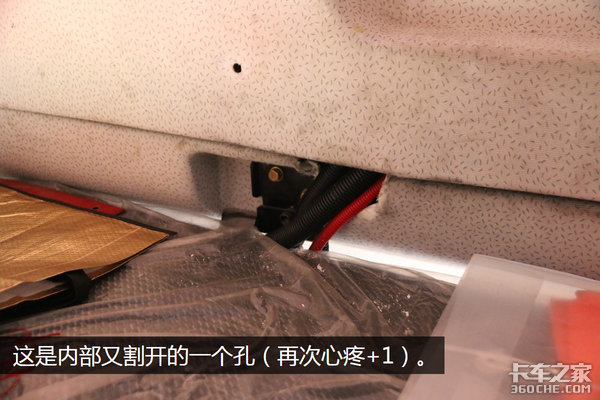

由于外机的高低压管、及连接电池动力的正极线得连接内机,所以在驾驶室后方必须再钻一个孔才能外内对接,所以接下来又得在驾驶室后方钻孔了(心疼再+1)。
有些人在这里则会担心,驾驶室后方钻了这么多小孔,下雨天可怎么办呢?进水可怎么办?所以在这里我也建议各位卡友,如果车辆并未配备有导流罩、又或者担心导流罩遮挡用处不大,可以在钻孔位置适当加上一层玻璃胶,保证驾驶室密封性。

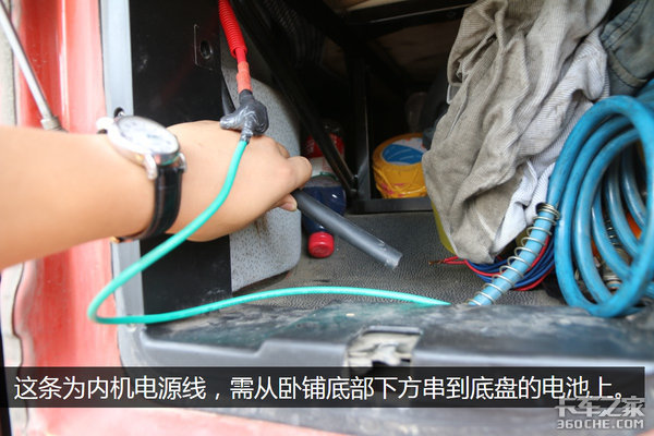

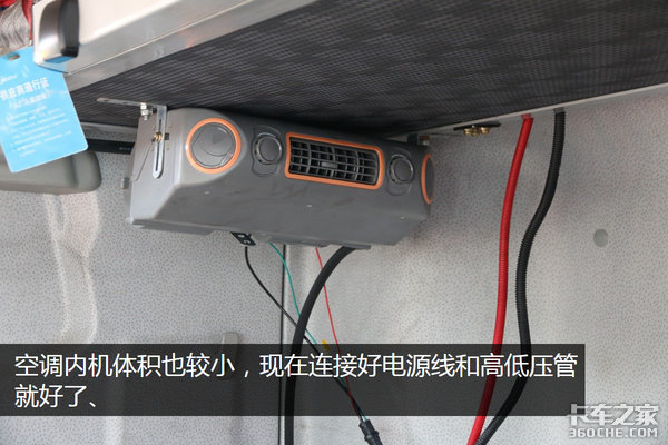

接下来我们进入驾驶室安装空调内机。相比外机,空调内机的体积更小,更轻,同时各管路也比较简单,按位置连接好高低压管以及电源线就可以了。

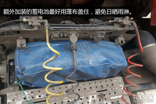

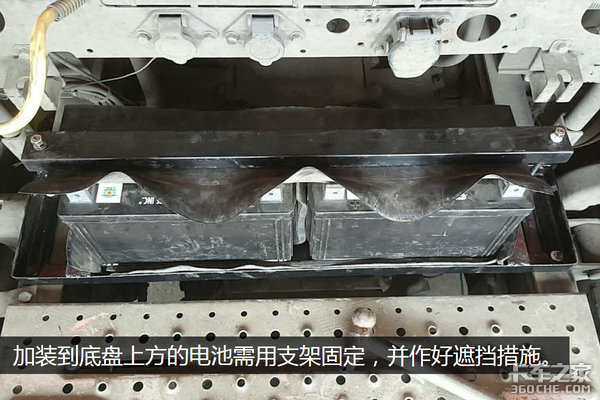

我们可以看到空调外机与内机已经安装好了,最关键的一点就是接电了。对于供电来说,车主有好几种选择,比如蓄电池、太阳能面板、发电机等,但是发电机太吵、太阳能面板听说又不靠谱,最后车主老杨选择了两块蓄电池作为独立空调的主要供电来源。蓄电池据说能正常工作8小时,但目前还未测试过续航时间,预计不会小于4小时。
如果选择了蓄电池,也按照空调外机选择合适的地方放置蓄电池,并用支架固定。电池的位置大多数车主都是选择底盘中部上方,因为那边位置比较宽敞。

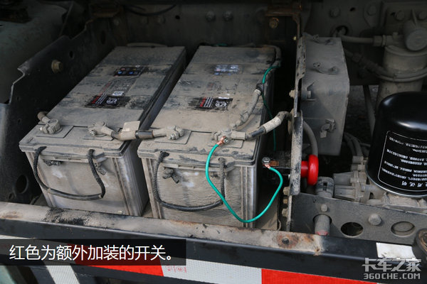

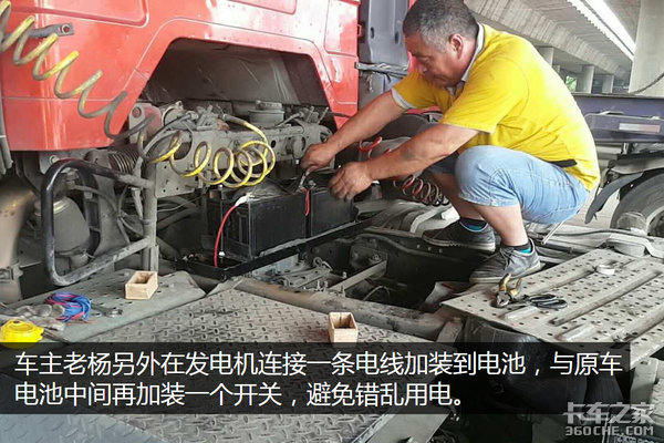

额外给空调提供电力的蓄电池与原车电池进行并联,另外车主还另外从发电机接一根电线连接到加装电池上,而在他们两者中间加了一个开关。工作原理很简单,开关打开就是由加装的电瓶发电,关闭则为原车电瓶发电,这样就不会影响原车电池电量,非常方便。

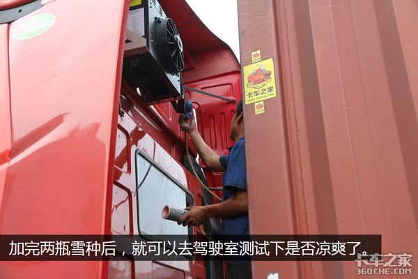

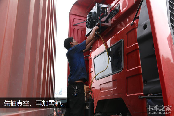

万事俱备、只欠东风了!最后一步就是可以给空调抽真空了,抽完真空检漏则可接着充雪种,一般为两瓶(事先已预装了冷冻油所以不用再添加了)。炎炎夏日,装个独立空调便能让你清爽一夏。那么作为卡车司机的你,是否也会选择加装独立空调呢?(文/图 马计纳)
