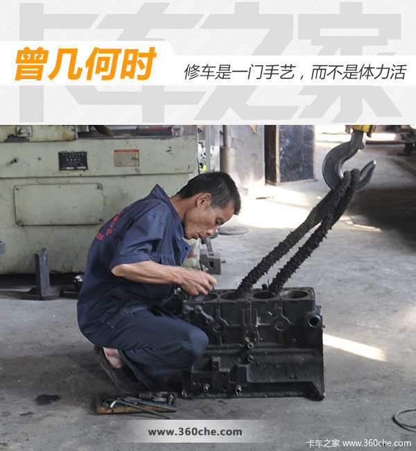

在徐州,我见到了这样的一家这样的修理厂——徐州潍重集团陕汽服务站。一进入维修车间,青绿色的机床一下就给这里增添了许多年代感。机床旁,一位老师傅正在认真地检测发动机的缸体,仿佛艺术家在雕琢一件艺术品——在这个充满油污的地方,人的内心反而比在整洁的城市里更加平静。

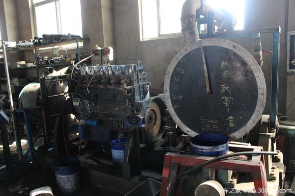

发动机测功机,顾名思义,用来测量发动机功率的仪器。连接上发动机,点火之后,发动机的马力数可以在表盘上显示。

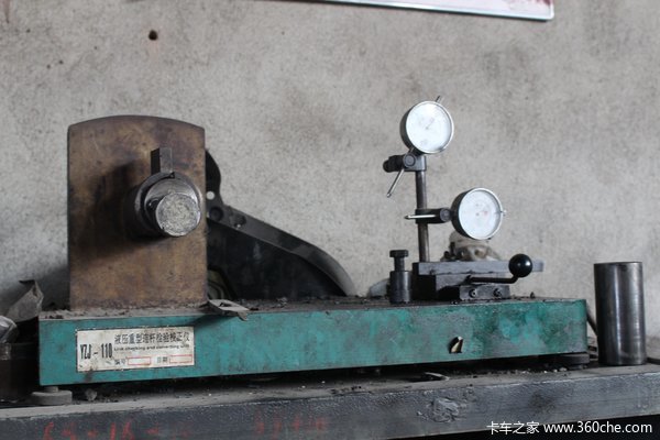

发动机的连杆到底有没有变形,通过这台仪器就可以检测。如果确实变形,还可以通过它矫正。如今大部分的维修厂都没有这种仪器,通过肉眼简单判断,这是一种很不负责任的做法。

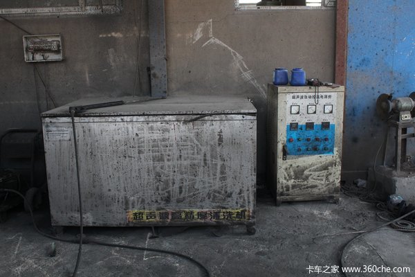

把沾满油泥的变速箱放进这台清洗机,拿出来后再用高压水枪冲洗一下,就能把表面冲洗得非常干净。“洗个澡”以后,壳体是否有裂痕就很容易看出来了。
