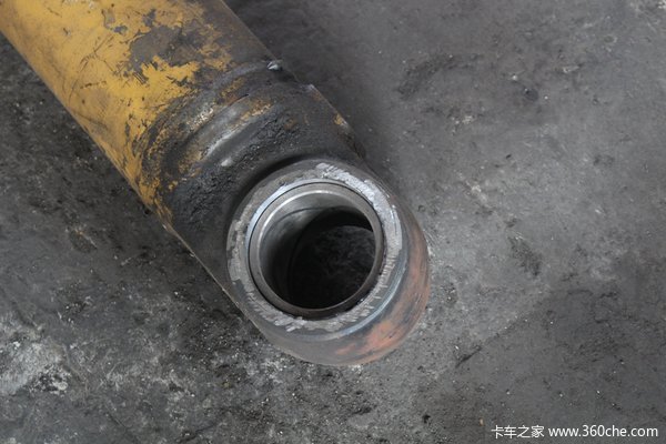

这个液压杆内圈磨得不圆了,师傅就把内圈磨大以后,放进去一个钢筒,就能继续使用了。听师傅介绍,有些价值一两千的零件,在这里花两三百就可以修好,能省下不少开支,并且还能够跟新零件一样质保三个月。

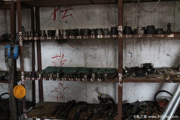

在他们的工具室里,所有的工具都按照型号分类放好,有专人负责管理,工具用完以后需要归还。这不仅是一种管理模式,更是一种对工作、对行业认真负责的态度。
