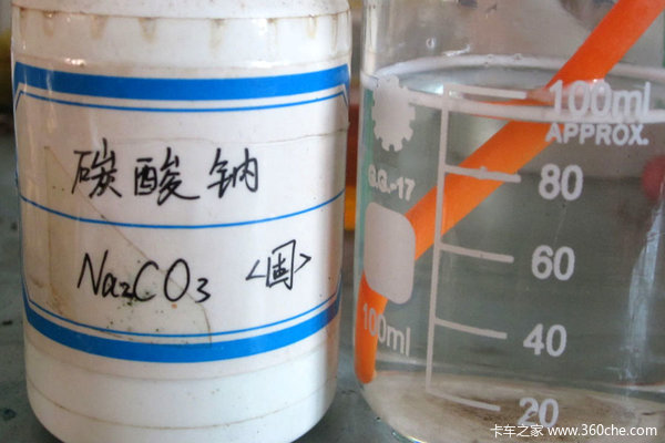

第一步,将洗涤池内盛上含有碳酸钠3一5%的水溶液,加热并温度保持在80一90C;将水箱放在洗涤池内去垢,约经5~8小时取出,放入清水池中,再用温水清洗。
