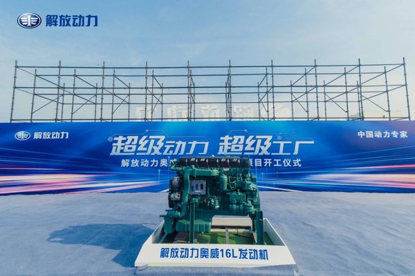

国庆节前夕,一汽解放的动力奥威16L发动机建设项目开工仪式隆重举行。在仪式上,解放动力展示了奥威16L发动机,据解放介绍,这台发动机具备3500N*m,最高功率达750ps,最低油耗仅172g/kW·h,制动功率达470kW,发动机B10寿命达200万公里,可实现20万公里的换油周期,领先12万公里的行业平均水平。
如此优点,为什么不大量生产呢?那么今天的卡车小百科,我们就来聊聊如何提高车辆的马力。提升马力,小菜一碟。熟知发动机原理的人都知道,提高发动机的马力,主要有4种方法。

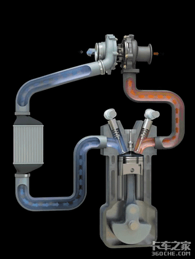

首先是进气量,这个好理解,进入气缸里做功的空气和燃油越多,释放的爆炸的能量也就越多。于是乎,提升马力的首选方法之一,加大进气量!
在现阶段,大部分柴油机带有涡轮增压器。想增加进气量,对于带T的发动机,何惧之有。
卡车小百科(56):如何提高车辆的马力?

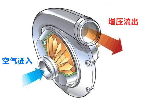

●  离心增压器

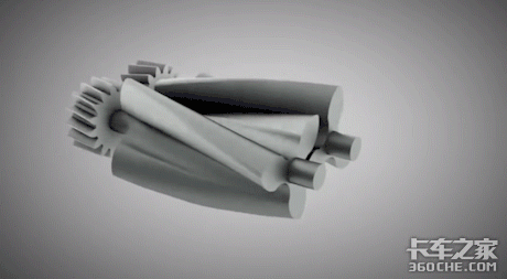

●  鲁式增压器

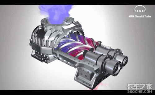

●  滚动式增压器

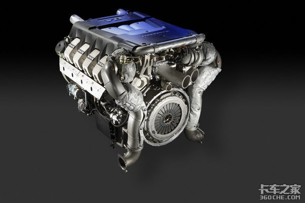

其次,加大排量,可以是加大气缸的容积,或者直接增加气缸数,让更多的空气进来。传统4缸7L、6缸13L的柴油不是不够劲么,斯堪尼亚16L V8了解下。
传统4缸不够
上6缸啊
6缸不够?
我们还有V8
您这边瞧瞧?

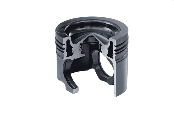

想让混合气充分燃烧,不光是空燃比较合适,活塞的形状,喷油嘴的时机和雾化效果都非常重要。
柴油机不像自然吸气的汽油机,有足够长的进气歧管来混合气体,还有火花塞来点燃,而是缸内直接喷射后压燃烧,为了得到更好的燃油雾化雾化效果,燃油喷嘴从之前的机械泵,到高压共轨,喷射压力也从几百巴一路来到了2500bar。

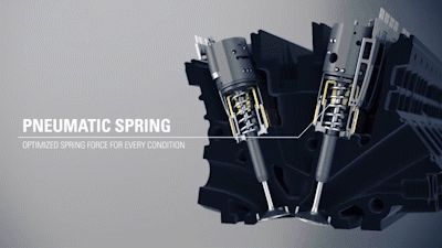

▎开源节流——提高发动机效率
前面三种方式,都是很简单粗暴的解决方式,但如此一来,油耗可能很难看,发动机的质量、体积也不会很合适。
以卡车为赚钱机器的卡友们,买车拉货,除了安全质量外,油耗也尤其重要。因此,为了提高发动机的马力,最重要的方式,还是提高发动机整体的效率,也是最厂家提高马力的重要手段。
在之前的《卡车小百科(55):什么是发动机热效率?》中我们讲过,发动机的能量除了转化为机械能的意外,还有很大一部分都以热量的形式损失,其他还有机械损失和泵气损失。
提升发动机的热效率,主要方向就是降低摩擦、减少泵气损失、余热收集利用、电控执行等等

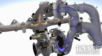

其实提升发动机的动力有多种方法,在不改变发动机气缸容积及压缩比的前提下,增加进气量是最行之有效的方法,就是我们熟悉的加装涡轮增压器。沃尔沃用来刷极速的“钢铁骑士”就安装了4个涡轮增压器,但这种风险也很大,超出气缸承受极限就容易损坏气缸,让发动机报废。
