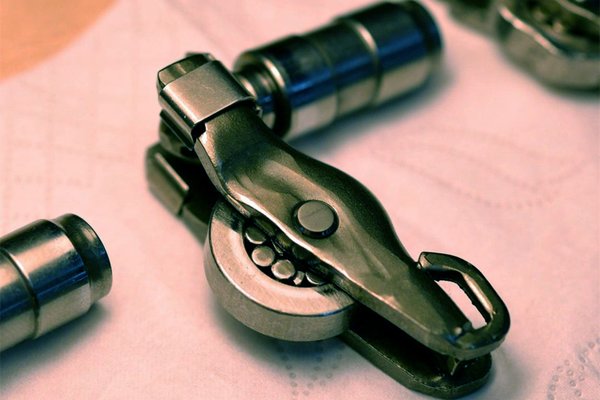

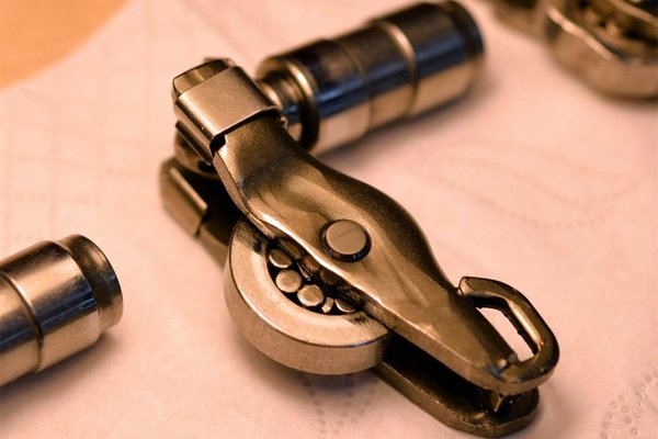

与凸轮轴接触的气门挺柱,也由以前的滑动摩擦改为滚动摩擦。以前是凸轮轴直接与气门杆接触,仅靠机油润滑来减少摩擦。现在为了进一步减少阻力,气门杆顶部也集成了一个轴承,将滑动摩擦变为了滚动摩擦,进一步减少运转阻力。

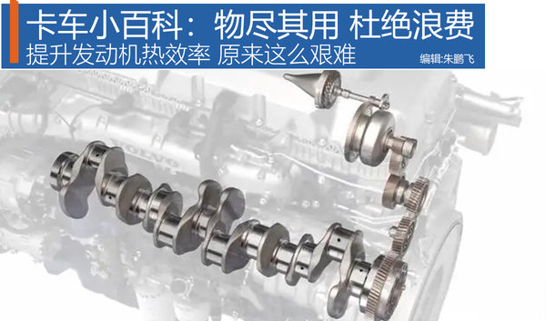

现在,还有一种前沿发动机气门技术,这个技术直接取消了凸轮轴、正时链条等部件,气门开合全靠电控(液压\气压)控制,不仅省掉复杂的机械结构,大大减少了机械摩擦,而且电控的气门可以随意控制开闭时间和开合角度,是未来发动机的发展方向。然而这一切仅仅是提升发动机热效率的沧海一粟。

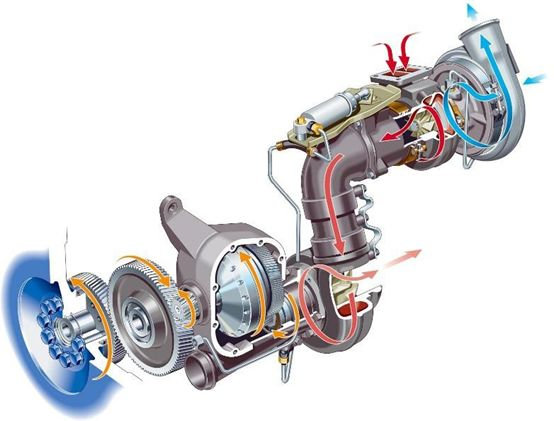

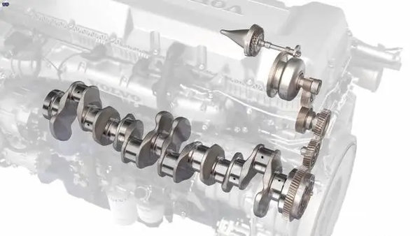

沃尔沃甚至还有一种技术,回收多余的排气余热和压力来推动涡轮,从而带动曲轴转动,最多可以提供300牛米的额外扭矩,并提升车速,降低油耗。
总的来说,提升发动机的热效率,主要方向就是降低摩擦、减少泵气损失、余热收集利用、电控执行等等。作为一个世界性的难题,在目前阶段的全球量产车中,最高汽油机热效率仅达到42%左右。而柴油机由于工作方式和汽油机有所差别,效率稍高一些,多为45%左右。目前潍柴发布的这款发动机宣称达到50%左右,已经是非常难能可贵了。
