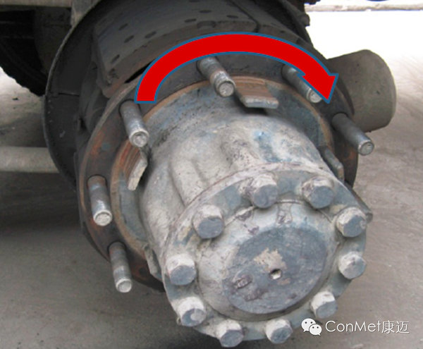

一、检查车轮螺母,轮毂端盖或者半轴的紧固件是否有松动、损伤或丢失的现象。若车轮螺栓上出现了生锈或者油痕,可能导致螺栓的拧紧力矩不准。

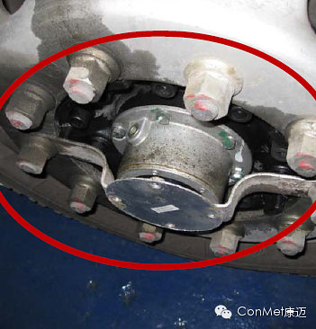

二、在轮毂端盖,半轴法兰和加油孔的螺塞等地方是否出现漏油现象。

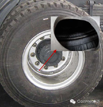

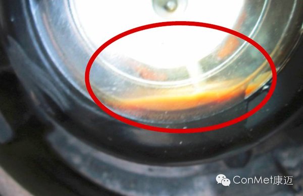

三,通过转向桥或者挂车桥轮毂端盖上的透明窗口检查润滑油的状况。润滑油看起来发白或发黑,则表明有水进入或者有大金属屑存在,这也是一个信号,可能润滑油被污染,或者一个部件被损坏,必须更换。润滑油被污染,也有可能是由于油封失效所致,必须更换油封。

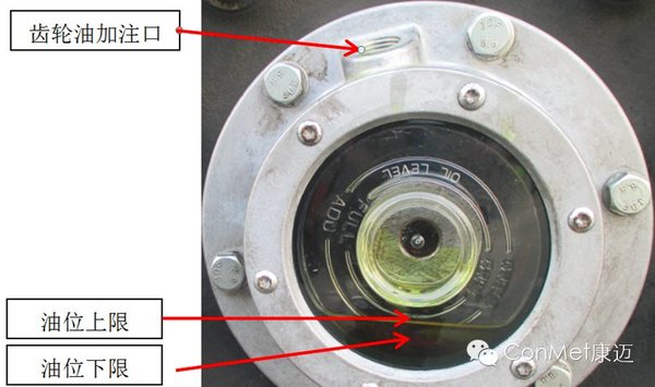

四、通过转向桥或者挂车桥轮毂端盖上的透明窗口检查润滑油的高度,如果有需要的话,可以往轮毂里补加一些润滑油。

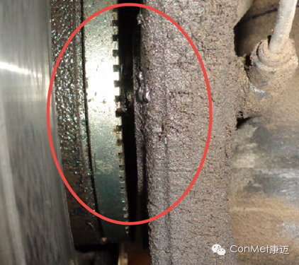

五、检查车桥半轴法兰处、轮毂周边、制动系统、车轮内侧和轮胎处是否有漏油的痕迹。
注意:如果以上任何一种情况存在,车辆应该停止工作,进行检修。

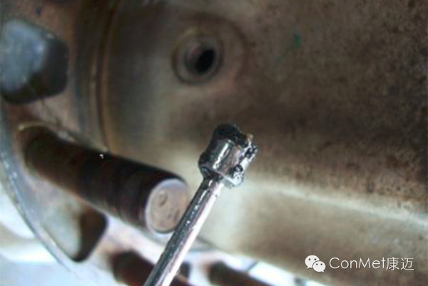

一、检查油位并用磁头笔检查润滑油是否被污染。
