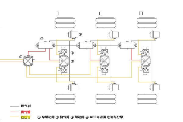

再来看看六通道ABS,每个车桥都由一个单独的控制单元控制,包含一个继动阀和两个用来控制两组车轮的电磁阀组成。此外,六通道ABS的储气筒也增加到三个。所以,不难看出,与四通道ABS相比,六通道ABS对车轮的监测及控制更加精准。

ABS别装错 这些情况6通道反而不如4通道加装六通道ABS需要更多费用
虽然六通道ABS的控制可以精确到每一组车轮,非常接近最佳制动效果和性能,但是它的代价却是更多的成本。对于经常在良好路面行驶的挂车,普通4S/2M的制动性能已经足够优秀,当然,前提是使用规范的安装和维护方式。
