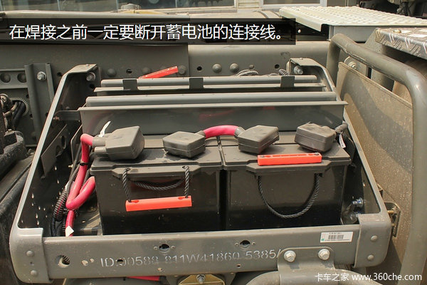

● 电焊电流大 电器易受伤
现在的卡车比以前的老车性能提升的可不是一星半点,带来这么大性能提升的原因除了机械方面更加先进之外,电器部分的集成化智能化也是提高整车性能非常重要的组成部分。
但有利也有弊,高度集成先进的电器元件相比以前的简单电器元件更加脆弱,电焊焊接时强大的电流很容易就能把它们摧毁。此类元器件一般价钱可不便宜(如发动机ECU,大约需要七八千元),一旦损坏造成的经济损失会让你欲哭无泪。
其实在电焊焊接之前提前做好准备,能很大程度上避免此类损失的发生,首先关闭车上所有的电器,关闭车钥匙,如果有总电源开关也关闭,其次拆下蓄电池连接线,外置ECU的还需要拔掉线束插头,防止电焊强大的电流对电器造成损伤。

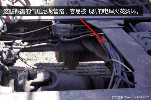

● 花火四溅 气压尼龙管易破损
电焊焊接时会产生大量的火花四处飞溅,而卡车上又有很多尼龙气压管路,这种管路在内部有压力的时候,一旦被电焊的火花溅到就会立即破损漏气。
为了防止这种额外的损失出现,在焊接的时候把火花溅落区域的尼龙管做一下遮挡,并把全车的压缩空气放干净,因为经过试验,管路内没有压力时就算被火花溅到一般也不会损坏。
