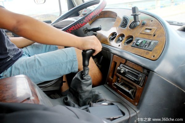

这样带来的坏处就是变速箱非正常磨损,甚至长时间停车会出现变速箱无法摘挡的问题,在行车过程中把手搭在挡杆上也是一个不好的习惯,在行车过程中手放在档把上力会顺着换挡机构传递到变速箱拨叉上,这样会使拨叉和齿轮发生干涩,加速磨损。
