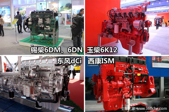

问题2:哪些发动机能装皆可博发动机制动器?
发动机制动器要根据不同发动机的结构设计相应的产品,目前国内压缩释放式发动机制动器的产品包括:
①、西安康明斯ISM 系列发动机,这次参与测试的也正是这款发动机
②、东风dCi 11升发动机
③、玉柴6K12系列,也就是给联合卡车安装的那款12升系列。
④、锡柴CA6DM和CA6DN,其中CA6DM是解放研发的,不过关键的电磁阀部分是由皆可博供货。
问题3:我的发动机可以加装吗?
现在只有上述发动机带有皆可博的压缩释放式制动器。由于发动机制动器是在发动机顶部加装一套控制机构,需要与发动机做好相应的匹配工作。不过目前皆可博也正在加快和国内主机厂的合作,我们也相信在将来会有更多装配皆可博发动机制动器的发动机,为我们的行车安全保驾护航。
