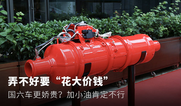

大家都知道国五阶段重型柴油车很少应用DOF颗粒物捕捉器,国六阶段却恰恰不同,必须强制加装DPF首期排气中的颗粒物,但是DPF运行一段里程后,发动机需要通过“再生”来清除这些颗粒物。
弄不好要“花大价钱” 国六车更娇贵?
当DPF中的碳烟过多,但由于车辆运行工况限制,主动再生无法完全处理碳烟时,需通过人为干预的“驻车再生”控制,来减少碳烟的积聚。甚至,有可能后处理严重堵塞时,需要到服务站进行技术清理。
弄不好要“花大价钱” 国六车更娇贵?
各位卡友需要注意的是,DPF再生是针对排气系统中的积碳进行清理,对于非积碳类来自机油和燃油燃烧后形成的灰分物质无法还原分解,灰分无法燃烧。换言之,灰分多了将会对DPF系统造成堵塞,因此建议最好使用国六标准的燃油和符合CK-4等级的机油。
弄不好要“花大价钱” 国六车更娇贵?
使用不合格的柴油、小油以及机油,或长期拖档行驶,低负荷工况,会导致灰分累积,DPF频繁再生,使用寿命将会出现大面积缩短。
