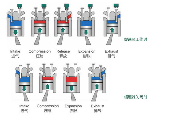

●  主流高效——缸内制动
目前主流的缸内制动技术分为压缩释放式制动和泄气式制动。我们先来说压缩释放式制动。
卡车小百科(12):除了液缓的辅助制动
压缩释放式制动同样利用了发动机做功的原理,不同的是在压缩环节结束时,开启排气门将压缩的高压空气排出,活塞也就失去了向下做功的力量。
随后在应该燃烧膨胀(做功)的环节,排气门迅速关闭,气缸内仅有正常的大气压,活塞下行形成真空。这样一加一减两个环节,发动机的制动效果就大大提升了。
卡车小百科(12):除了液缓的辅助制动
简单的说,压缩释放式制动通过控制排气门开闭时间,将发动机输出变为负输出,使发动机带来更大的制动能力。
关于压缩释放制动,还可以看这篇文章《发动机秒变空压机 发动机制动原理简介》。
压缩释放式制动技术较为成熟,价格也比较具有优势,约为5000元左右。由于是气门控制,控制机构都集成在发动机内部,并不占用额外的空间。制动效率也较高,能达到发动机的输出功率的80%-90%。
优点:
价格适中、不占用额外空间、无需维护、制动效率较高。
缺点:
无明显缺点,相较于液力缓速器的制动效率稍差。

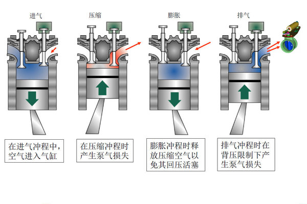

泄气式制动分为主动泄气和被动泄气两种。大致可以认为是压缩释放式制动的简化版。泄气制动也是在压缩环节中,让排气门打开使气缸内的高压气体排出,使活塞失去向下活动的能力,来让降低发动机转速。
卡车小百科(12):除了液缓的辅助制动
被动泄气制动需要与排气制动协同工作,当排气制动开启时,增大的排气背压将排气门顶开进行泄气。
而主动泄气制动则在整个压缩行程中,通过电磁阀控制排气门开启来达到泄气制动的作用。
泄气式制动价格相比压缩式方式更便宜,同样采用气门控制,制动效率相比排气制动约提升40%。但依旧无法满足卡车长下坡的制动需求。
优点:
价格便宜、不占用额外空间、无需维护。
缺点:
制动效率偏低,无法满足卡车长下坡的制动需求。

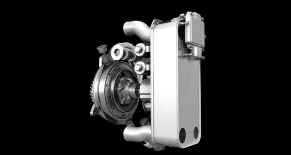

●  好,但贵——液力缓速器
液力缓速器的工作原理与AT变速器的液力变扭器差不多。液力变扭器通过一个充满油液的空间内装上两个涡轮叶片,分别和动力输出端和输入端相连接,通过液体阻尼实现在两个叶片之间进行动力转换。
卡车小百科(12):除了液缓的辅助制动
与AT变速器液力变扭器不同的是,液力缓速器一个叶片为定子,也就是不转动的叶片,另外一个叶片跟随输出轴转动。
正常情况下,工作腔内的油液排空,以避免消耗发动机动力。
当需要减速时,油液在压缩空气的作用下进入工作腔,转子带动油液旋转,油液的作用传递到定子时产生反作用,阻碍转子转动,实现减速作用。
液力缓速器的制动效率高,以某品牌液力缓速器为例,其制动功率可达645kW,最大制动扭矩3000牛米。
液力缓速器安装和选装成本大概在2-3万元左右。但液力缓速器后期加装时,受到车架尺寸,发动机散热功率限制,部分早期的车型和发动机马力较小的车型并不适合安装。
优点:
制动效率高、维护简单。
缺点:
价格较贵、占用少部分底盘空间、对发动机散热系统有一定要求。

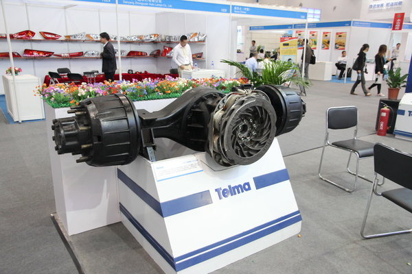

●  电涡流缓速器
电涡流缓速器俗称电刹。一般由定子、转子及固定支架等组成,通过电磁原理实现制动目的。
卡车小百科(12):除了液缓的辅助制动
当电涡流缓速器工作时,转子随传动轴一起旋转,定子线圈内通电产生磁场。转子切割定子产生的磁力线,这样,定子就会向转子施加一个阻碍转子旋转的电磁力,从而产生制动力矩。
同时,涡流在具有一定电阻的转子盘内部流通,由于电阻的热效应会把电能转化为热能,这样,车辆行驶的动能就通过电磁感应和电阻发热最终转化为热能散发。
电涡流缓速器由于工作原理,反映速度快,制动响应及时。但散热主要通过风冷,在车速比较低的情况下和持续制动时,工作温度较高,一般能达到600℃以上。安装成本约为1万元左右,目前已经很少在卡车上装配,多用于客车。
优点:
制动响应快、价格较液力缓速器便宜。
缺点:
体积大、散热要求高、工作温度高。
