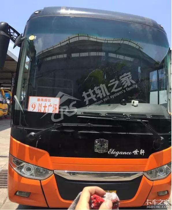

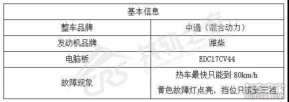

混合动力的车不太了解,接到车之后决定先去试试车,验证一下故障现象。在路上,司机开始抱怨这车没法开了,又没力又跑不快有时还抖动,脸都快抖出褶了,乘坐体验极差!
要不是为了赚钱,谁坐这车呢?发动机的转速最高只能到1500rpm,最高能上三挡也就七八十迈。
第二步:读取故障码
试完车,读取故障码,有一个当前故障:
P01EF:怠速状态时油量计量单元流量过大

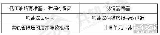

这个故障码想必师傅们都已经见过很多次了,通常可以用解决轨压低故障的方法来处理。当这个故障码报出来之后,首先点亮故障灯,发动机扭矩受限、转速受限(两者取限制最大的一个)。
小轨在这里又双叒叕来重复一遍轨压低的可能原因:
电控车披了件混动外衣,修理师傅别傻眼
轨压低基本是这几个原因引起的,当排查时重点检查这几个问题,能解决90%的油路问题!

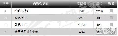

油路问题最常见的解决方法就是读取一下数据流,建议查看计量单元触发电流、目标轨压、实际轨压。我们看到计量单元的触发电流在1280mA,由于此车装配的是常开式的计量单元,这个触发电流说明计量单元的开度已经偏大很多了。
电控车披了件混动外衣,修理师傅别傻眼
小贴士:对于常开的计量单元,怠速时的正常触发电流一般在1430mA左右。

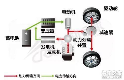

混合动力系统布置形式
串联式
电控车披了件混动外衣,修理师傅别傻眼
串联式混合动力系统的驱动就像烤串:动力传输就是一根签子,第一块肉先穿发动机,然后第二块肉发电机,第三块肉电池,第四块肉电机,以及最后一块肉变速箱(减速器前,图中未画出)。
把这些肉穿完,火从发动机开始烧,这动力就开始传了,然后按顺序一步一步直到最后一块肉,这串也熟了,车也被驱动了。

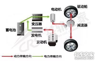

混联式
电控车披了件混动外衣,修理师傅别傻眼
这时候是不是有师傅觉得混联式就像烤串+花生毛豆了?要小轨说,也对也不对,混联式混合动力系统确实包含发动机系统和电机驱动系统。但是,一顿饭只有菜没有酒怎么行呢?
这回混联式玩出花样了,给发动机和电机一人一套机械变速机构,不是串联也不是并联,而是通过齿轮/行星轮机构,综合调节发动机与电机之间的转速关系。

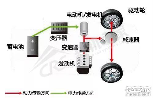

车辆在平路上起步和低速行驶时,传统的发动机系统运行转速过低,油耗和尾气排放情况都差,此时可以用纯电动系统代替。发动机与动力系统通过离合器的分离,断开连接,在电池电量充足的条件下,电动机单独驱动整车运行,即纯电动运行模式。
电控车披了件混动外衣,修理师傅别傻眼
电动+发动机
当发动机已进入高效区运行,或者系统计算出目前的电量不够单独驱动车辆时,系统会接合离合器,由发动机和电机共同驱动车辆。
电控车披了件混动外衣,修理师傅别傻眼
纯发动机
当本车辆处于中等负荷,行驶于相对稳定的工况时,发动机此时的经济性和排放性都能获得良好保证,而且动力电池的荷电状态处于较高水平,就可以在纯发动机运行模式工作。此时离合器结合,电机的输出轴只作为动力传动轴。

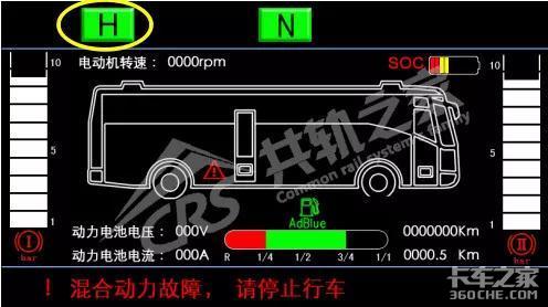

关闭混合动力开关,仅以发动机为动力来源,如果车辆不能正常行驶,说明为自动变速器故障;如果能够正常行驶,则为混合动力系统故障。
电池故障
仪表上混合动力指示灯“H”不亮
仪表上高压电压不在340-380V之间

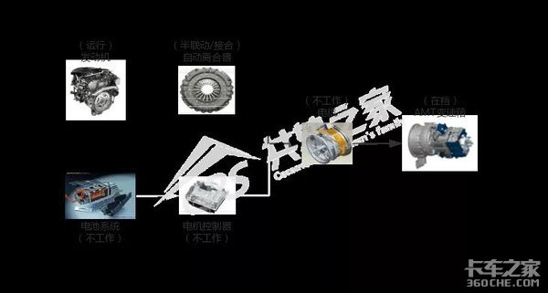

在不起动发动机的情况下通过操作选档面板能够正常换挡,车子启动后能够行驶,但是无法换上高档。确保变速箱在空档的情况下,使离合器完全结合,观察是否有一轴转速信号。
