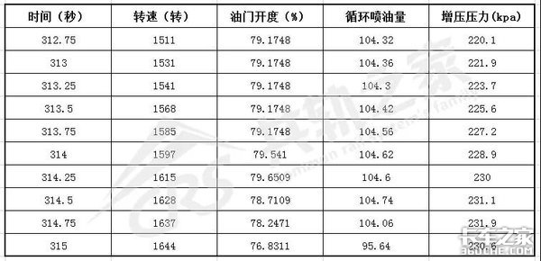

先不说解决方法,我们先去把车辆的行驶数据采集一下:
三拨人愣是没修好一辆车,车主抱怨连连

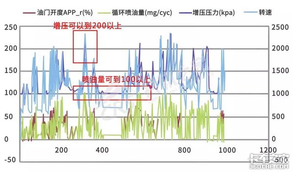

首先看下对发动机动力影响最大的油量和增压压力,从数据图中就可以看到,油门开度只有80%左右的情况下,循环供油量就达到了104左右。
这个油量对于一台220马力的发动机来说是足够了甚至可能已经是加大了油量。增压压力也能达到230KPa以上,已经完全足够,并且相当理想,这边基本可以判断发动机方面没有什么问题(波形图看不懂,可以看下表格数据)

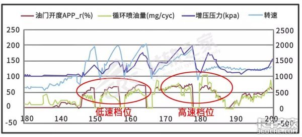

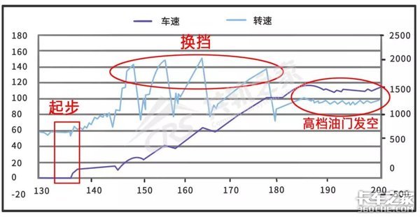

所以还是回到最初的判断,是否是离合器打滑,采集车辆一段运行数据,看下转速和车速的关系变化情况:
三拨人愣是没修好一辆车,车主抱怨连连
可以看到在这段加速过程中前几个档位发动机转速很高,车速提升与发动机转速提升不成比例。后面两个档位车速与发动机转速变化倒是比较重合,但在车辆运行中明显感觉车辆高档位时油门发空,那么原因可能真的是离合器打滑。
然后我们再结合循环喷量、油门、转速、增压压力的关系一起来看:
三拨人愣是没修好一辆车,车主抱怨连连
可以看到前面几个档位,加速换档时,油门开度还在增加但循环供油量在下降,转速反而上升,正常的情况下当我们踩油门时喷油量肯定会加大转速上升。前三个红圈油门与循环供油量的重合度明显与第四个不同。
喷油量没有根据油门增加而增加,说明发动机发出的功率没有转化为车子的扭矩,在当前的油门下油量变成了转速,车子的负荷没有传递到发动机的飞轮、曲轴上,ECU根据当前的油门与负荷情况减小油量避免发动机转速过高。
这也是发动机的自我保护状态,相当于车辆空档时候,油门踩高发动机会进行自我保护,减少喷油量防止发动机转速过高。那么这辆车是在档阶段出现这种事情,基本可以判断为离合器打滑了。

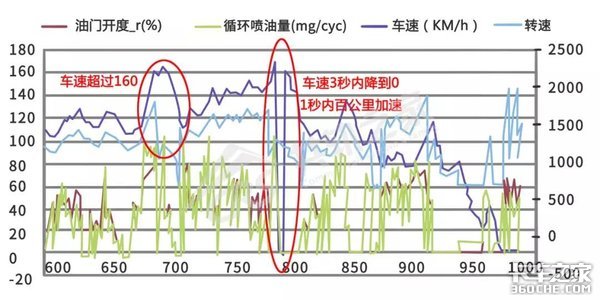

我们取数据里面600~1000秒的部分,看到了一段奇怪的数据:从数据上看车速已经达到了160以上,这个基本是不可能的,通常情况下货车车速都被限制不得大于120Km。
当车速超过120Km时ECU会自动减小油量避免车子超速,这时再踩油门车子是没有反应的,也就是油门发空。现在能达160以上只有一个可能,那就是发动机工程师开放了车速限制。
三拨人愣是没修好一辆车,车主抱怨连连
但是数据奇怪的地方是在很短的时间内(784.75s~787.5s 三秒时间)车速从160一下子变为0,如果只是看数据,唯一的合理解释是撞车。
但是我们路试没有任何急刹和撞车事情发生,并且后面车速在不足一秒(791.25s~792s)的时间内从0加速到超100,这种加速度的能力连法拉利都达不到。

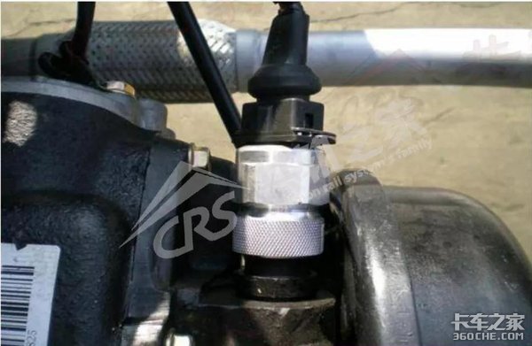

那么造成问题的故障件应该可以判断为车速传感器。看来发动机厂家的工程师也看出来这是问题的根源,至于为什么只放开了车速限制而没有更换车速传感器那就是我们所不知道的了。
三拨人愣是没修好一辆车,车主抱怨连连
到这里故障基本上就确定了,于是最后给司机的建议是更换了离合器和加强型的离合器摩擦片,重新刷写了数据后更换了车速传感器,试车后问题解决。
