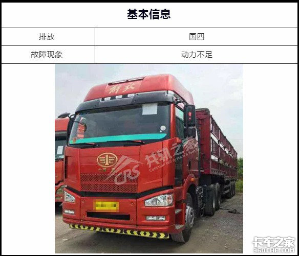

车刚停下,咱们的小师傅就跃跃欲试了,虽然刚入行没多久,但前些日子的成功让他很是兴奋,真是感觉自己“钱”途无量啊~话不多说,是时候展现技术了!询问了一下司机,得知这辆车是电控单体泵,加速无力,于是,小师傅撩起袖子,开始整活。

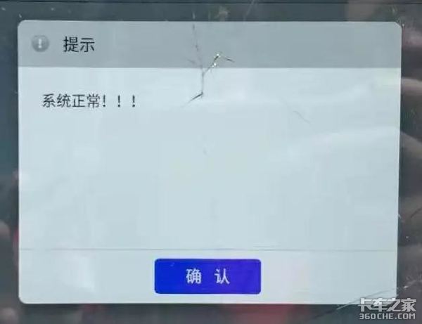

电喷修车,一步步按步骤来!和之前一样掏出诊断能手,连接车辆诊断接口进入系统看看。进入之后,发现无故障码系统正常。小师傅反射性的皱了皱眉头,之前所修的电控车都能通过故障码找出大致方向,检修起来也很顺利,这次可算是遇到了挑战。

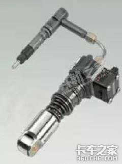

听了这句话,小师傅回想了一下自己的排查过程:刚刚自己像个没头苍蝇一样乱撞,单体泵油嘴只是粗粗的看了一下上电,只想着没配件测试,却没想到断缸!
马上开始执行断缸测试,寻找故障,逐一拔掉电磁阀线束插头,同时读取数据流观察发动机转速变化。
终于,在拔掉第三缸电磁阀线束接头后发现发动机转速变化不明显,仔细检查之后才发现单体泵前段油嘴部分的几个小孔被杂质堵住,雾化状况恶劣,刚刚在车上乌漆嘛黑根本看不清现在确定了仔细一看才发现。
将其更换之后打着车踩油门,“突突”声彻底从小师傅的耳朵边上消失了。

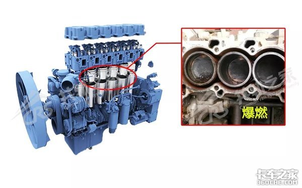

(1)爆燃敲缸响声
发动机起动后发出一种有节奏、清脆的“当当”或“嗒嗒”的金属敲击声。这种现象一般是由于发动机供油时间过早喷油提前角过大引起的,如喷油定时齿轮安装不当,喷油泵出油阀环带严重磨损或喷油时间过晚等。

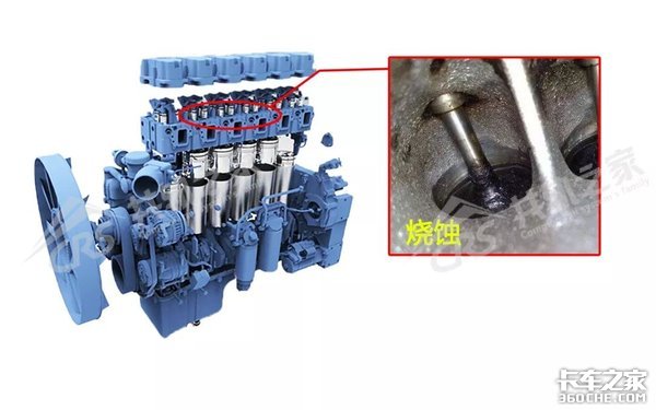

(2)机械敲缸响声
发动机工作中,气缸内部发出一种有节奏的“叮当、叮当”的金属敲击声,待停机拆开发动机盖后,可以看到气门与活塞顶相撞的痕迹。主要原因是气门弹簧折断,气门脚间隙失调,气门座圈烧蚀或松动,减压机构调整不当。同时当活塞环断裂时也会发出这样的响声。

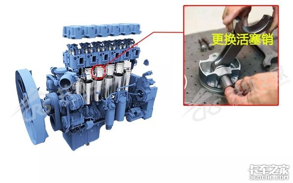

(3)活塞销敲击响声
发动机工作中,可以从气缸的上部听到“咯咯咯”或者“嗒嗒嗒”的金属敲击声,这种异响与敲缸声有类似之处,所不同的是在发动机转速突然变化时,响声更明显更清脆。
如果异响声音不太大,则一般只在发动机起动时发出,待发动机温度正常后,异响将会自然消失。一般活塞销响声较大时应予检修,异响声音严重时必须进行更换。

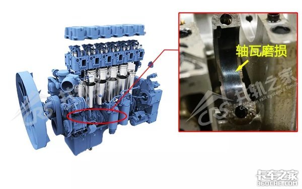

(5)轴瓦敲击响声
在发动机下部发出“ 哒哒哒” 的连续敲击声,打开加油口盖或拔出油标尺后,异响声音更加清晰。
工作中发动机转速突然升高或负荷突然增加,异响更加明显。这是由于连杆轴瓦间隙过大所致,如发动机长期使用后其自然磨损过大,曲轴修理中轴瓦选配不当等。

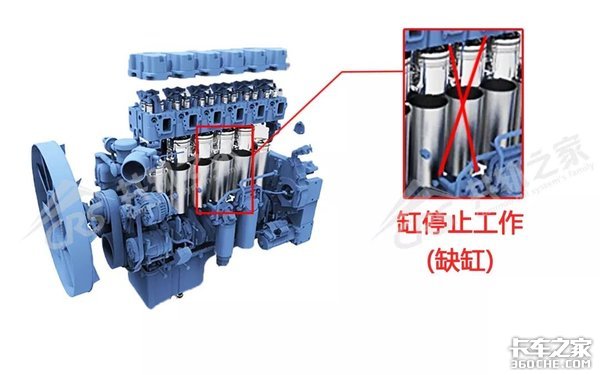

(6)缺缸响声
在发动机运转过程当中,运转不平稳并且发出“突突突”的异常声响,这种声音在怠速与加速过程当中尤为明显,这种故障一般由不供油或者是气缸压缩压力过低导致,可以用断缸法缩小故障缸范围后在进一步通过检查喷油器与缸气密性等角度排查。
