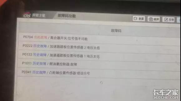

读取故障码后,有一个当前故障和四个历史故障:
P0704 离合器开关信号不可信(当前)
P0222 加速踏板位置传感器2电压太低(历史)
P0122 加速踏板位置传感器1电压太低(历史)
P1011 燃油控制器故障(历史)
P0341 凸轮轴位置传感器错误信号(历史)
第二步:读取故障码
当前故障P0704报出来之后,不会造成喷油量的突变,所以可以先不用考虑。油门踏板故障可能导致喷油量突变,但由于是历史故障,是否为造成故障的原因,还需进一步确定。而同步问题会导致无法启动、启动困难、ECU重置等,但是并不会修正喷油量,可以基本排除。P1011为油路故障,不排除导致喷油量突变的可能性。

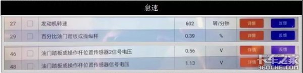

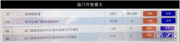

司机反映之前换过柴油格(柴滤),油门踏板也是新的,但是为了保险起见,还是读取了一下油门踏板的数据流,下图分别为怠速时和原地加到最大油门时的数据流:

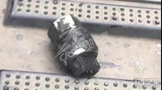

在打着车怠速的时候,发现里程表突然往上摆动了一下,发动机的转速表也跟着往上走,当里程表回零的时候,发动机也回到了怠速状态,连续发生了好几次。
突然眼前一亮,有方向了,联想到喷油量修正的几个参数,估计是车速传感器问题导致的喷油量突变。由于是新车,线路问题应该不大,决定先换个车速传感器试试,拆下来发现挺脏的,上面都是油泥。
城市惊现“卡车震”,案发缘由竟然是它
换了新的车速传感器上去,再打着车怠速,过了15分钟左右没有出现故障现象,初步判定故障解决。

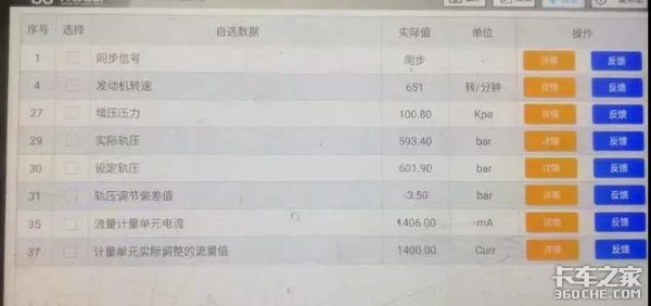

由于还报了一个油路故障,司机也说过换过一个油格,说明油路还是存在一定问题的,所以为了保险起见,还是读取了怠速时的数据流。在10分钟的观察中,轨压和计量单元的触发电流都是稳定在正常范围内,所以油路是没有问题的。

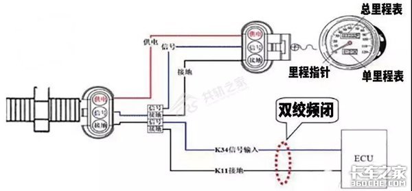

该车的车速传感器为霍尔式的传感器,三线分别为供电线、信号线和地线,其开路电压如下表(不同项目有差异):
城市惊现“卡车震”,案发缘由竟然是它
车速传感器通过霍尔效应实现车速的采集,车轮转动后,传感器产生一连串的信号,脉冲的个数随车速的增加而增加,也就是脉冲的频率增大。
下图为该车的车速传感器线束示意图:车速传感器由仪表提供供电,其信号同时输入仪表和ECU。

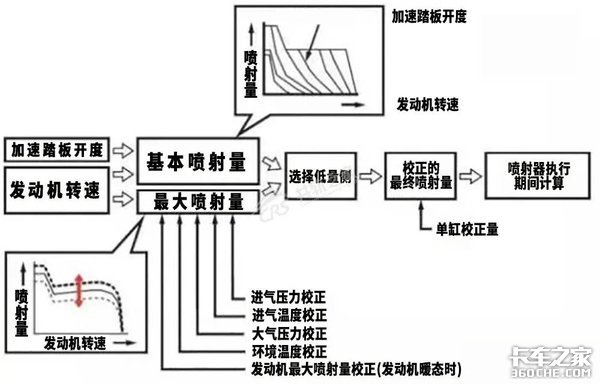

喷油量分为两个值:基本喷射量和最大喷射量。
基本喷射量由油门踏板位置和发动机转速计算得出:当转速一定,油门踏板开度增大,喷油量增大。当油门踏板开度恒定,转速增加,喷油量减小。
最大喷射量则是如水温、进气温度等因素修正过后再由发动机转速计算出的。
城市惊现“卡车震”,案发缘由竟然是它
如上图,当计算出基本喷射量和最大喷射量后,两者取小作为计算最终喷射量的值。

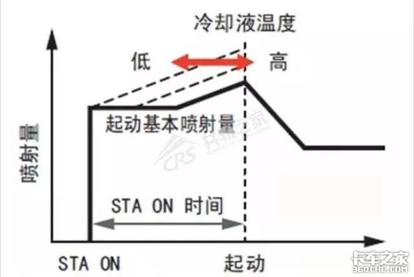

水温是影响喷油量的重要因素,在发动机启动的时候,喷油量就是根据水温和发动机转速来确定的,而油门踏板此时是不干预喷油量的,因此在启动时踩油门是不会改变喷油量的。
启动时的油量是发动机转速和水温的函数,水温越低,转速越低,启动的喷油量就越大。
城市惊现“卡车震”,案发缘由竟然是它
当拔掉水温传感器后,ECU给出默认水温-40°C,从图中可以看出,喷油量几乎为正常喷射量的2倍。
