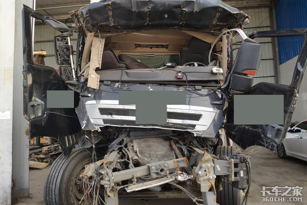

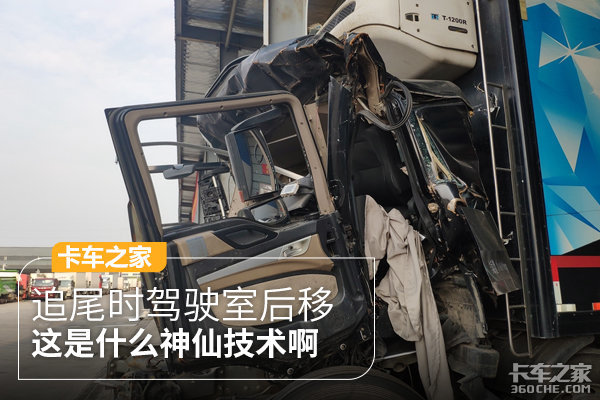

那么驾驶室整体后移是怎么工作以及在遭到撞击后是一种怎样的形态呢!非常罕见,我们在机缘巧合下遇到了一台堪称教科书般的追尾案例,在修理厂的一个角落里,一辆重汽载货车遭遇了追尾事故。
从撞击程度来分析,这辆载货车在追尾时基本没有踩刹车,也就说,驾驶员是在无意识状态下发生的这次事故,并且撞击面十分平整,也可以推断出驾驶员并没有采取躲避动作。

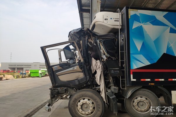

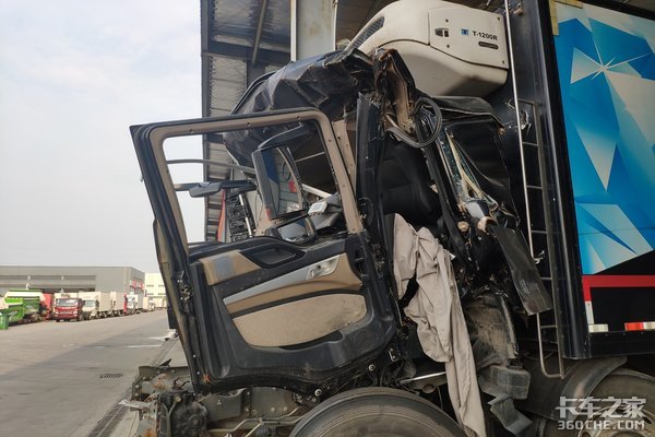

从侧面看,我们会发现这辆车的整个驾驶室已经发生位移,而且位移的距离很大,已经是紧贴货箱状态。

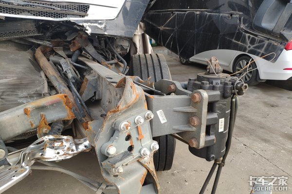

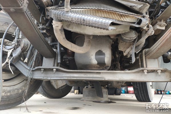

从正面撞击面看,方向机和前桥并没发生脱落或损坏,车架部分的大梁前端变形严重,可以推断出撞击发生时,大梁受到的外力最大。
除了驾驶室整体后移外,发动机也跟着发生了整体位移,可见此次撞击的力度和强度是相当大的。

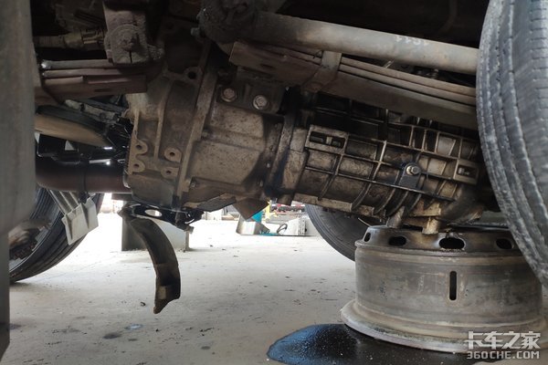

观察车底,变速器也是跟着发动机一起发生了位移,比较奇特的是,在这次撞击中,发动机和变速器的外壳并没有损坏,都还是完完整整的原本样子。

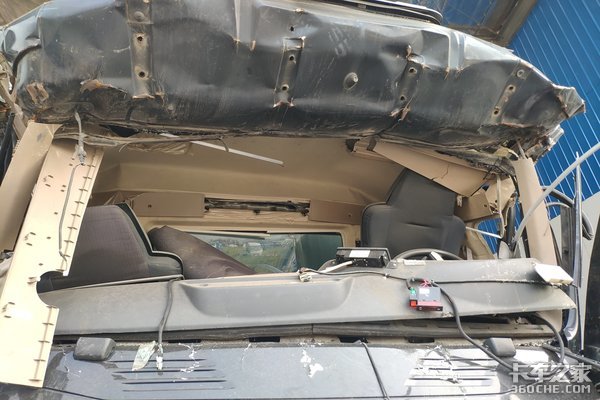

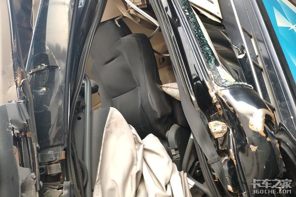

然后观察驾驶室情况,在发生撞击后,驾驶座椅到方向盘的位置还预留的一些间隙,也没有看到血渍,这说明驾驶员并没有被挤压或夹住,如果没有失去意识,应该可以自救。
这种情况的发生,就已经和驾驶室整体后移技术相关了,设想如果驾驶室还是采用传统的硬连接,肯定不是现在这种情况。但这辆车在采用了驾驶室后移技术后,就是我们现在所看到的状况,驾驶员并不会有生命危险。

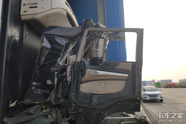

这次事故比较奇怪的地方在于,发生撞击后,两侧车门全都是向前开启状态,而不是和整个和驾驶室揉捏在一起。查阅多方资料,发现并没有资料详细解释这个问题。
所以我们只能靠推测,也许这是和驾驶室后移技术相辅相成的一种技术,这种技术旨在当车辆发生撞击时,车门同时会向两侧开启,作用是:首先可以确保驾驶员在不昏迷时可以及时撤离,也不会因为被困车内而发生处在二次撞击的危险中。
其次车门呈打开状态也利于消防员展开营救,可以大大缩短营救时间,为抢救生命赢取一分一秒的宝贵时间。
