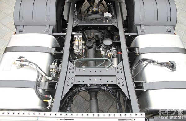

变速箱和桥通过传动轴连接

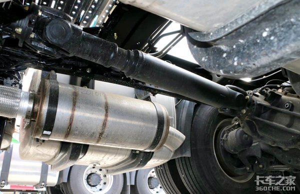

传动轴是安装在变速箱和驱动桥之间,起到连接和传递力矩的作用。由于变速箱和驱动桥并不在一条水平线上,而是根据路况的不同,其间的距离和角度不断变化,因此传动轴的作用就是保证任何状况下都可以把变速箱输出的力矩稳定的传递到驱动桥。

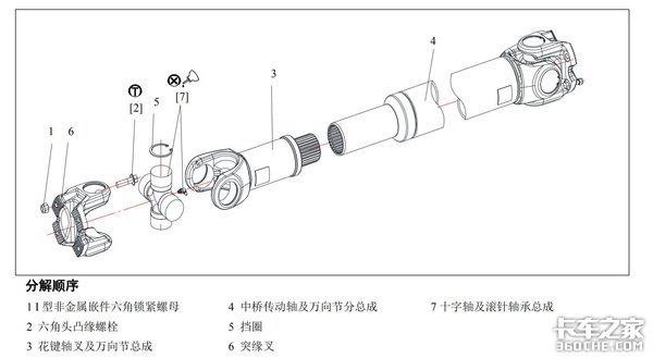

传动轴系统主要由:突缘叉,十字轴,花键轴,花键套等几大件组成。
十字轴:保证传动轴任何方向都可以在规定角度范围内变换方向;
花键轴叉和花键套:保证传动轴有一定的伸长尺寸。

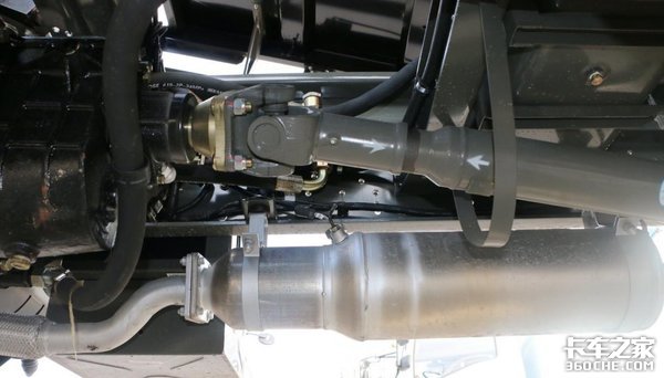

4、注意检查传动轴上吊架是否破裂,支撑橡胶是否损坏,紧固的螺栓螺母是否松动,传动轴是否变形,也些故障会造成传动轴系统出现异响和抖动现象。

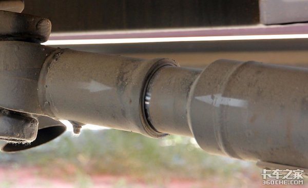

5、为了保证传动轴的动平衡,还要经常观察平衡焊片是否脱焊;当拆卸完毕重新安装传动轴时,注意箭头标记对齐等问题。
