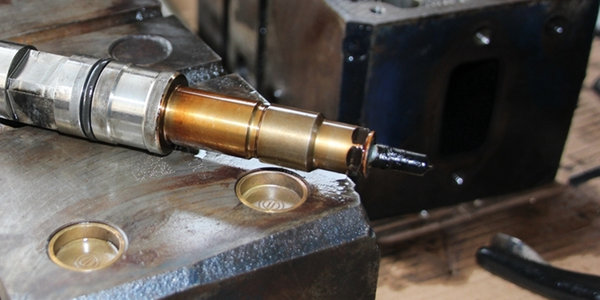

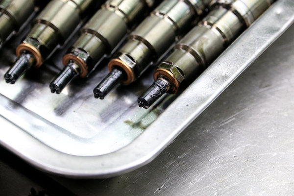

柴油中含水量超标,会造成车辆启动困难,腐蚀燃油系统,导致燃油系统耐久性下降,甚至喷油器损坏。
过高的含水量,会降低发动机性能,造成爆震、燃烧不充分。如果含水量过高,极端情况下还能导致活塞连杆顶弯。
此外,我们的使用的柴油还对燃油泵和喷油器等单元起着一定的润滑作用。如果含水量过高,造成润滑不足,喷油器内的滑阀卡滞,喷油异常。
柴油含水量超标,会导致这些精密设备的异常磨损,难免发生故障。而一旦喷油器坏了,更换一套也是价值不菲,太不值当了。

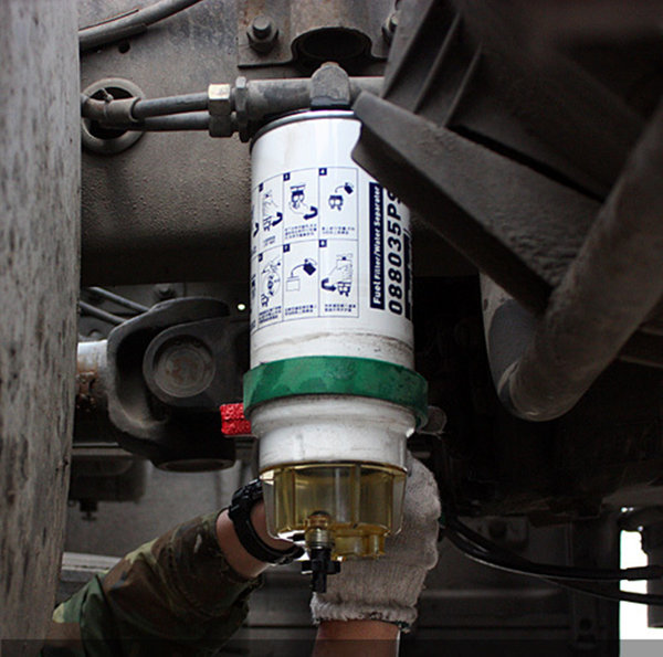

部分车辆的柴油滤芯上还会布置一个含水量传感器,具体作用是检测柴油中含水量。一旦柴油中的含水量超过设置值,车辆就会发出警示,提醒驾驶员排放多余的水份。
一般来说,含水量传感器通常安装在柴油滤芯底部的油水分离器上,这个传感器根据水和柴油之间电阻的差异来判断柴油的含水量。含水量传感器一般分为双极和单极,作用和性能没有明显差异,都是通过测量电极间的流体电阻来判断含水量的。
当柴油中的含水量达到设置数值时,传感器向电子控制单元或仪表板发送信号,提示驾驶员及时排除问题,避免喷油器损坏。
● 编后语
柴油中的水份是危害柴油发动机的一大因素。作为卡友来说,服务区休息伸展的功夫,顺手把柴油滤芯的积水放一放,可以有效避免柴油含水量超标的问题。
但需要注意的是,这一切都基于你使用的是正品柴油滤芯,因为劣质假冒滤芯根本不具备分离水的作用。
看完本文,请大家多多手指头,转发本文到您的朋友圈,让更多卡友了解车辆保养知识。(文/朱鹏飞)
