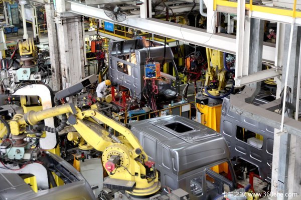

全钢驾驶室的加工制作工艺对成本技术要求较高
在竞争激烈的市场上,也有一些品牌在宣传时表示,自己用的是全钢驾驶室,安全性有保证,别的品牌驾驶室顶是玻璃钢的,跟纸糊的差不多,安全性没有保障。和很多人买车一样,拍拍车门拍拍驾驶室听听声音就能感觉一台车安全性是否可靠,全钢驾驶室听上去就跟人与绝对安全的保障。那么玻璃钢真的如经销商说的那么不堪一击么?

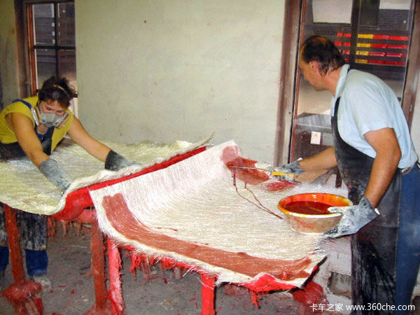

玻璃钢学名纤维增强塑料,俗称FRP(Fiber Reinforced Plastics),即纤维增强复合塑料。它是以玻璃纤维及其制品(玻璃布、带、毡、纱等)作为增强材料,以合成树脂作基体材料的一种复合材料。

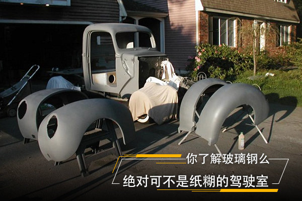

早在1955年,欧洲就开始在汽车上使用玻璃钢,曾经在STM-Ⅱ型车身试用玻璃钢版,1970年,日本用玻璃钢制造汽车车轮装饰罩,1971年铃木用玻璃钢制造发动机罩,翼子板,英国在上世纪五十年代开始使用玻璃钢,取代之前的钢木混合的驾驶室。例如当时的福登上S21,三轮汽车等,那个时代车型的整体造型风格也焕然一新不再呆板。

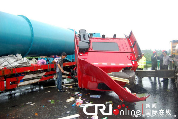

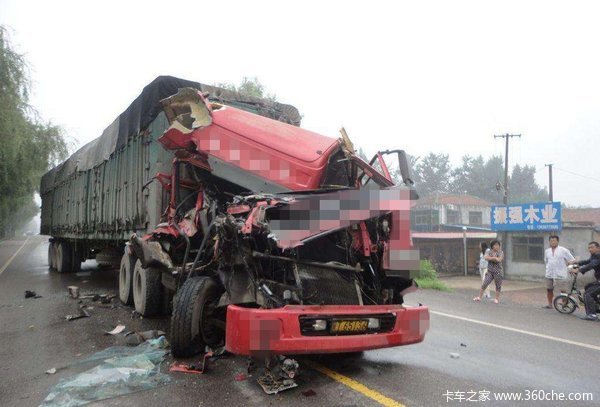

玻璃钢结构的驾驶室顶盖被撕裂

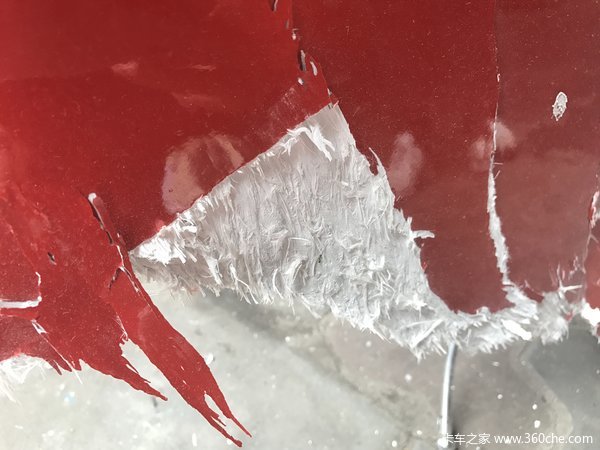

当然玻璃钢也有缺点,其弹性模量低,仅为钢材的1/10,会造成产品结构刚度不高,容易变形,通常通过薄壳结构、夹层结构及加强筋的形式来弥补。我国一些重卡的驾驶室玻璃钢顶棚就采用内包钢架构的结构来增强其强度。和很多材料一样,受风吹日晒也会出现老化现象,一般情况下3-8年内不会影响到使用效果。此外玻璃钢材料一旦损坏修复起来比较麻烦。

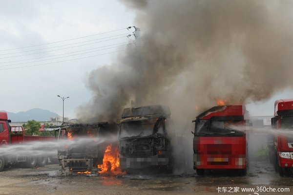

一场大火,两边的玻璃钢高顶驾驶室几乎已经被烧没掉了
玻璃钢具有良好的隔热性,但是其长期耐热性较差。玻璃纤维本身并不燃烧,但是其中包含的树脂易燃,玻璃钢中树脂的比例、增强纤维的性质和编制形式将决定其危险程度。所以一般的玻璃钢不能在高温下长期使用。在平常交通事故中,有些发生火灾后的车辆驾驶室顶盖没有了,前面罩没有了其实都是被火烧掉了。

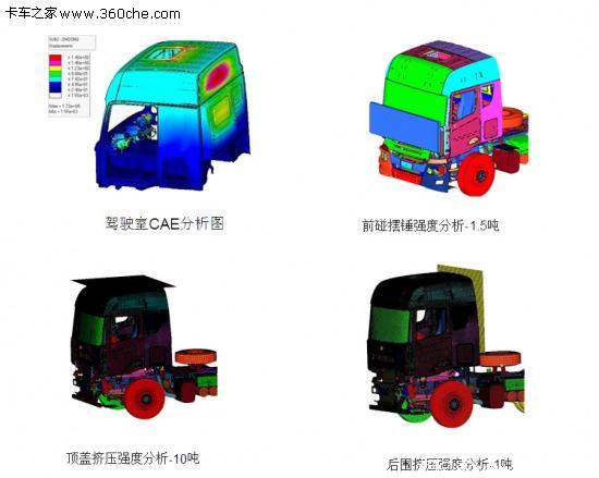

●  国家标准并不是太多 满足三个实验就符合标准
国家关于卡车驾驶室安全性的标准并不是太多,在2011年发布的关于商用车驾驶室乘员保护的GB-26512国家标准文件中,针对于商用车驾驶室的实验主要有三个,分别是正面摆锤撞击实验,顶部强度实验,后围强度实验。其中除了摆锤实验是动态冲击外,其他两个都是施加静载荷。而且该文件还规定,如果制造厂能通过对驾驶室部件的强度计算或其他方面证明顶盖或后围经受顶部强度实验和后围强度实验的条件,并且不发生危及乘员的变形(穿透至生存空间),就可以不做这两个实验。此外关于A柱强度等实验,国家标准并没有规定。
绝不是纸糊的驾驶室 你真了解玻璃钢么
关于关注比较多的驾驶室顶部这块,国家标准实验规定是顶部应能承受相当与车辆前部一个轴或多个轴的最大轴荷的静载荷,最大为98kN,次静载荷应通过形状合适的刚体部件均匀施加在驾驶室或者座舱顶部构架的所有支撑件上。举个例子如果某卡车前桥轴荷规定为6吨,那么需要向该驾驶室施加相应的压力59kN,此时尽管驾驶室顶部被压缩发生形变,但是只要没有穿透或者危机乘员生存空间,都会认为是满足国家要求的。所以玻璃钢做驾驶室顶部,凭借其较高的强度特点,满足国家标准还是不困难的再则,驾驶室顶部在常见的事故中也不是主要受冲击的地方。
