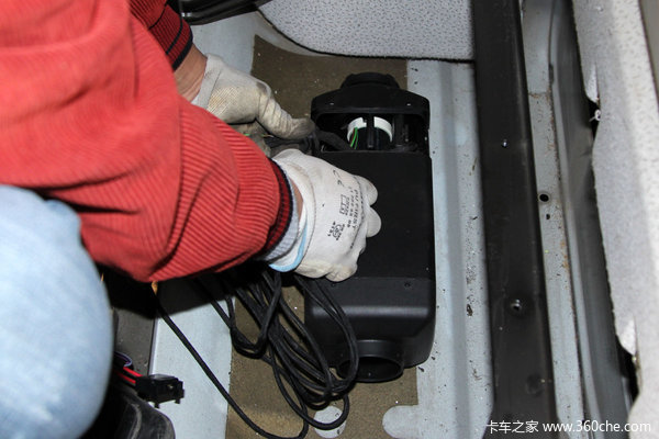

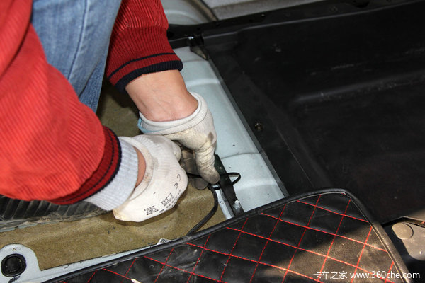

打完安装孔后可以看到,原车周围的地垫有所损坏,为了确保安装地面的平整性,需要将周围的地垫也进行清理,范围不需要太大,只要满足加热器主机橡胶底坐大小即可,这样就可以避免废气窜入驾驶室。

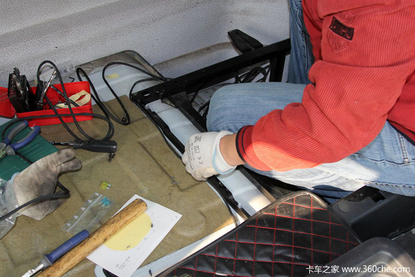

确定好加热器主机位置后,工程师并没有直接在车底将主机固定,而是将其放在安装位置,直接在车内进行布线。伟博思通加热器室内的连接线插头原厂就已经做好了,相比其它还要后续整理线材的品牌,更加方便。

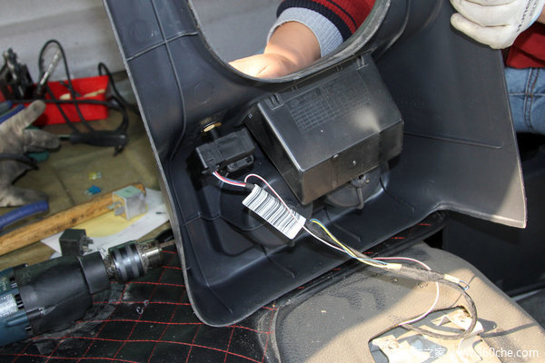

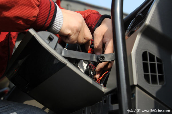

为了操控方便和美观,工程师将加热器的控制开关安装在档把的保护壳上,从里面看这个位置仿佛是专门为开关而预留的一样。开关线则顺着卧铺下面的三角支架进行布置,表面不会看到任何明线,保证了整体的美观性。

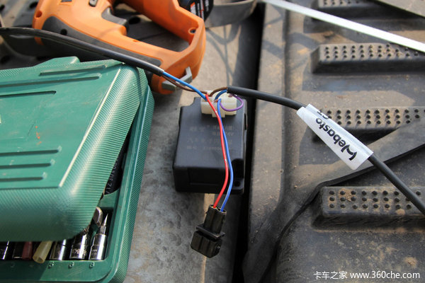

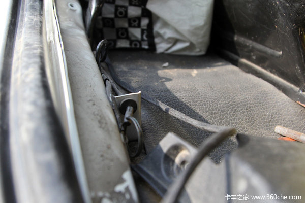

另一条电源线也是通过这种方式,经过副驾驶外侧内衬板接入配电室,地线与火线与原车主险捆绑在同一位置,在卧铺下面,利用线卡将连接线固定在三脚架上,表面根本不会看到多余的线缆。据工程师介绍,伟博思通所提供的线卡是德国制造的,不会因为冬季气温寒冷出现脆裂的情况。
经过与司机沟通,最终确定将暖风口设置在驾驶员座椅后面的挡板上面,在提供的出风口管道上截取所需的长度,用卡箍分别固定在机身和出风口位置上即可。关于出风口管路的布置,用户可以按照自己需求进行改装,就像上期安装欧曼ETX,因为加热器主机是在副驾驶一侧,所以工程师利用三通分一根管路到主驾驶位置。

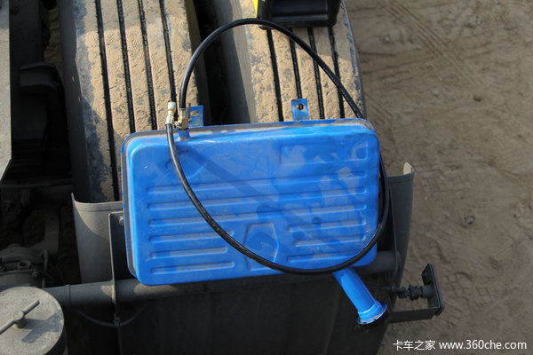

驻车加热器在驾驶室内的安装布线完成之后,开始着手准备室外的安装工作。因为周师傅并没有改动过油箱,并且也没有安装高标号小油箱,本来伟博思通的服务站是提供选配金属外挂油箱的,但是由于上次安装欧曼ETX时用了一个,因为时间原因北京总部这边暂时没有经销商所定制的油箱,所以燃料问题有些棘手。
经过工程师对为什么选购外挂油箱的讲解与沟通,为了以后使用方便,周师傅决定到周围的配件市场买一个金属油箱。在他去采购油箱的时候,工程师开始继续安装,关于进排气管道位置的选择和安装细节,我们在前两期的安装过程中已经详细说明。

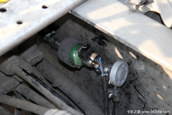

因为周师傅后期要将外挂油箱焊接在连接挂车电器路线的背板上,所以为了遵循油泵不能离开取油器一米以外的安装原则,工程师决定将油泵固定在背板下方的大梁上,保持油泵的水平放置。

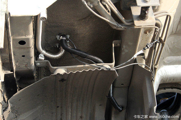

同时布线也相对繁琐一些,需要将油路和电路的连接线穿过大梁,绕过驾驶室起落的支点,再从驾驶室底板返回,再连接到驾驶室底板加热器安装的位置。为了避免摩擦损坏线缆,一路都用线卡进行固定。

在我们安装结束后的两天,卡友周师傅就将油箱焊接完成了,给我们发来了照片。并且告诉我们,因为雾霾的原因,在天津堵了20多个小时,多亏及时安装了伟博思通驻车加热器,否则又得遭罪了。

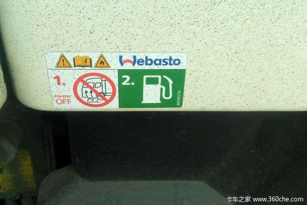

在安装外挂油箱的过程中,细心的周师傅在伟博思通加热器说明书中发现了一个警示贴,他及时的贴在了车上,并且拍了照片发给我们。警示贴的意思是告诉用户,在加油的过程中要关闭加热器。
