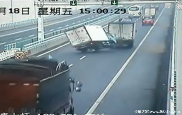

首先上一个视频。
驾驶员的自我表述是:
跟车有点近,稍微点一点刹车,结果车辆左倾,便往左打方向,接着车子晃动,于是又往右打方向,再又往左打方向,然后就翻了。
就视频表现而言,他是在下坡路段,因为时速过快,然后最初就是因为减速而致使车辆失控侧翻的事故。
首先减速失控了,由于惯性的作用车辆发生侧滑和侧倾,接着驾驶员左右调整方向以求平稳,由于方向的牵制便出现车辆侧倾的蛇形行驶。
根据我以前开车的经验认为,其实车辆在摇摆过程中有两次贴右护栏,一次贴靠左护栏,理论上都是停车的最佳契机,然而结果却是再次摇摆起来,其实我觉得这种情形依靠合理的制动,也是能将车辆挺稳的。
首先是最初的减速,车速快时需要减速直接踩刹车不要管踩离合,由于车辆没有ABS,自己脚下应该以轻缓连续踩踏为主。如果情况紧急,可需要压缩到两至三次踩踏,因为松制动踏板的间隙时间,还有发动机再牵制速度,务必是不能一脚满。
视频中的情况就应该是减速的力度给大了,车辆失衡进而失控。另外在摇摆过程中应该预判车辆走位,所以摇摆时方向为主制动为辅,但是车身的反应是延后于你方向控制的,应该在车身趋正的时候迅速收回方向同时加以适当的制动力。

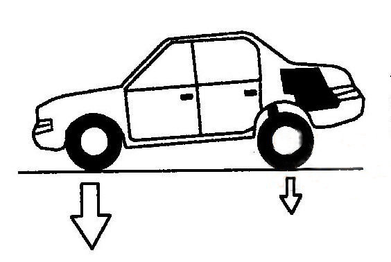

汽车在制动时,车辆向前的惯性力矩和地面向后的制动力矩不在同一水平线上,在这两个力的作用下,形成了一个向前翻滚的力矩,使汽车的头部向下压,尾部向上翘,这就使前轮对地面的压力增大,而后轮对地面的压力减小。
摩擦力与两物体间的压力成正比关系,所以刹车时前轮的制动力比后轮制动力大一些。
那么在车辆停止状态下,“前三后四”的确是前轮制动力比后轮来的及时和更大,但是在车辆运动状态制动时,就需要“前三后四”来弥补,因为车辆的惯性给前轮带来的更大压力,所以可以看成在这个时候,“前三后四”制动力是均衡的。
