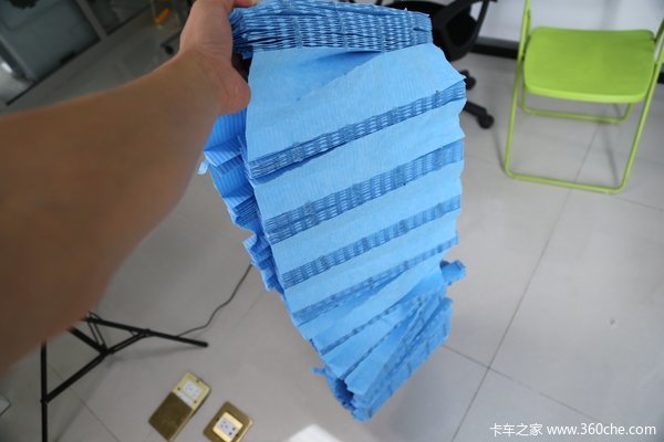

一番折腾之后,滤清器的滤纸被成功地拆了下来,但是滤纸的褶皱顶端还残留有用来固定塑料加强网的热熔胶,所以还不能完全把滤纸展开,需要用手一点一点的分离,整个过程非常枯燥和痛苦,可以说是拆解中最为折磨人的一步。

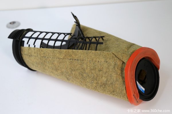

安全滤由于结构比较简单,拆解起来很容易,放到地上一顿猛踩之后,过滤毛毡被成功的拆下,接下来就可以开始测量滤纸的面积了。

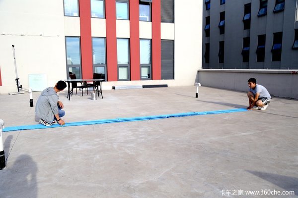

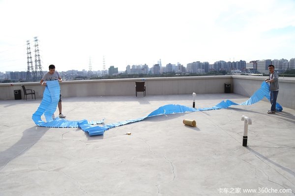

滤纸实在是太长了,光展开和整理就费了很大的功夫。由于没有足够长的场地,所以我们只能把它折叠成两层测量。
肢解288元长寿命空滤 探寻内部结构做工
就算是折叠成两层,我们五米长度的卷尺还是无法直接测量,只能分为几次来测量长度。经过实测滤纸的实际长度为23.8米。

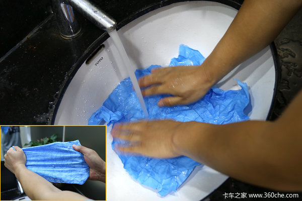

滤纸的防水性能直接关系着它在潮湿气候下的使用寿命,为此我们选取了一小块滤纸放在水池内揉搓,滤纸并没有出现破损和融化的现象,并且使劲拉扯被揉搓过的滤纸也没有发生断裂的现象,可见这款滤清器的滤纸柔韧度非常的强,足以应对各种潮湿和滤清器进水的场景。
