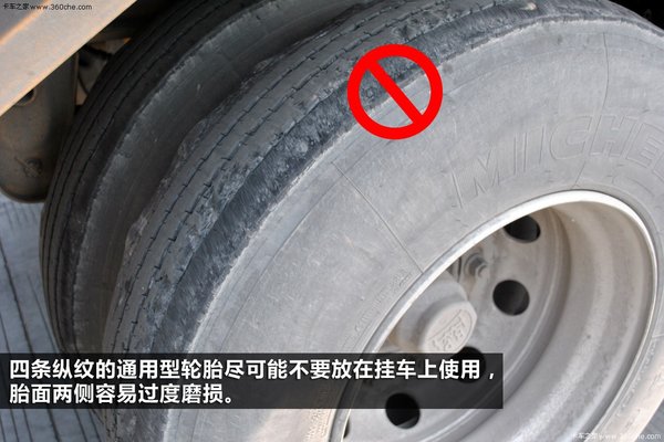

常见的通用型轮胎根据沟槽数量可分为三纵纹和四纵纹设计,用在挂车轮上时应当尽量选择三纵纹的轮胎,因为相比四纵纹轮胎,三纵纹具有更大的触地面积,以及更宽厚的胎肩,可提升摩擦力之外,也具有更好的抗磨损能力。
虽然定位通用型轮胎,但是并不代表在车辆的任何位置都可以安心使用。四条纵纹的通用型轮胎如果放在挂车上使用,那么胎面两侧非常容易出现过度磨损的情况。除此之外,三纵纹的通用型轮胎如果放在转向轮上使用,那么在较高车速下,会降低车辆的抗侧滑能力,所以三纵纹通用型轮胎应尽量避免在转向轮上使用。还有一点应当注意的是,通用型轮胎质地通常要比专用转向轮胎更硬,虽然具有更好的耐磨效果,但是用在转向轮上时,在某些路况下也会出现发抖、振动的情况出现。
