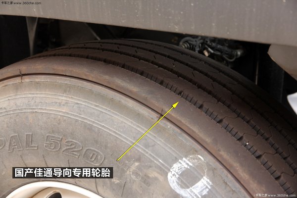

来卡车之家App● 转向轮轮胎:
专用的转向轮的胎面花纹,一般为四条或三条纵向花纹为主,轮胎表面较为平整,平直的线条使轮胎的触地面积更少,也就是可获得更小的滚动阻力,导向与抗侧滑能力更强。除此之外,为了转向时让轮胎外侧获得更好的摩擦力,防止打滑情况出现,胎肩也经过特殊处理。通常情况下,转向轮轮胎橡胶材质较软,为了获得更好的抓地力,如果使用较硬材质轮胎的话,则会出现打滑的情况。
