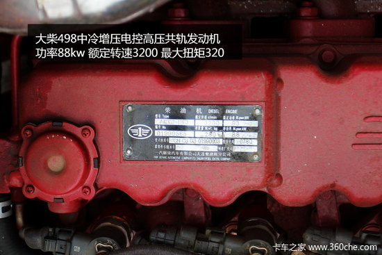

    发动机大柴经典的红机498发动机,排量约3.2升,中冷增压,电控高压共轨。这款发动机原型源自尼桑90年代技术,比国内大量所使用的仿五十铃493发动机技术年代要新一些,而且排量也要大一些,在平原及标载轻卡上有很大的使用量。额定转速由原型自吸机的3600降为了3200,但扭矩有了较大提高。

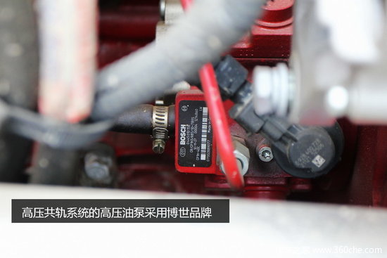

    大柴采用了博世的高压共轨系统。

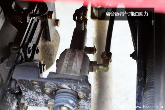

    离合器使用了气推油助力方式,离合器踏板控制力非常轻便

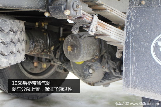

    后桥和底盘:1058汽刹桥,速比5.571。该桥也国内借鉴五十铃轻卡桥所延伸出的汽刹桥,为轻卡常用桥之一,市场保有量极大,配件容易购买。

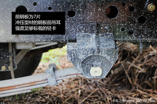

    前桥悬挂同样为多片式钢板弹簧,加长行程的单向液压减震器。
