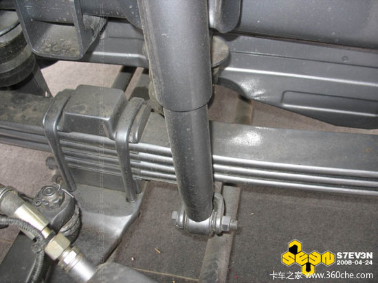

1、采用变截面少片簧结构板簧
钢板弹簧由于都是金属件,重量非常大,减轻板簧的重量,也是减轻整备质量的重要措施。变截面少片簧是由几片纵向方向上变截面的板簧组成的。变截面少片簧不但可以减轻重量,还可以通过减少板簧间的摩擦而提高驾乘的舒适性、延长使用寿命。另外采用橡胶悬挂或者空气悬挂也可以减轻悬挂系统的重量。

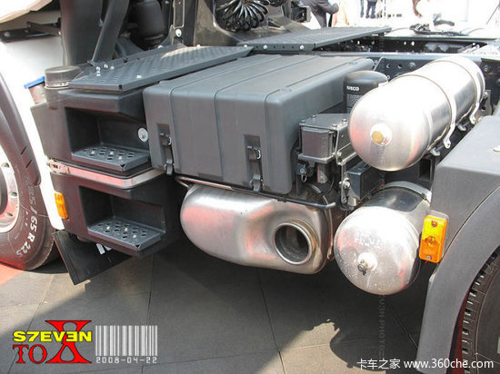

4、使用铝合金材料

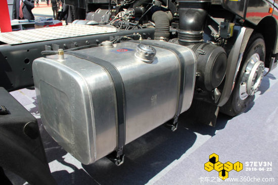

铝合金比钢材密度小,因此在一些复合材料无法替代的部位,可以使用铝合金材料,包括钣金件和铸造件。
铝合金钣金件最有代表性的就是油箱,油箱采用铝合金材料,不但自重减轻,而且油箱内不易生锈,免除定期清洗的麻烦。车身也可以采用铝合金代替冷轧钢板。美国重卡为减轻自重,多采用铝合金制造车身,由于铝合金焊接性能较差,只能铆接,因此我们见到的美国长头重卡都是浑身的铆钉,非常彪悍。
轮辋、发动机机体、变速器机体等,也可以大量采用铝合金铸造,可以在保证有足够强度、刚度的同时,最大限度的减轻重量。

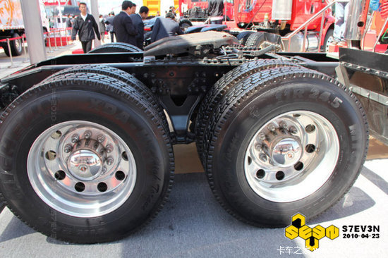

8、采用真空轮胎和超宽轮胎
降低整车自重,轮胎也不能小看。采用真空胎和超宽轮胎也能在一定程度上降低自重。
真空胎与传统轮胎相比,不但减少了内胎,轮辋的结构也相应减少了,整车全部换成真空胎,减轻的重量十分客观。另外真空胎行驶阻力小,能够在一定程度上降低油耗。
重卡的驱动轮一般都用双轮胎,如果改为超宽单轮胎,不但能够减少轮胎数量,还能减少轮辋的数量,减重效果十分显著。另外超宽单轮胎的接地面积不比双轮胎小,除了能够降低自重外,还可以提高行驶稳定性、避免双轮胎的“吃胎”现象。
9、整合零件功能、减少零件数量
另外,整合零件功能、将多个零部件集成,实现零部件的多功能,减少零件数量,使结构更加紧凑,也可以在一定程度上减轻整车重量。如:将油箱和工作台踏板结合,将油箱与SCR的尿素罐结合等。
