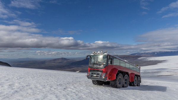

冰岛旅游业需要一台豪华、可靠性俱佳的车型,于是就诞生了今天要为大家介绍的这台Sleipnir(斯莱普尼尔)冰川卡车,不过与其说是卡车,它更像是行驶在广袤冰原的“大脚客车”,下面我们就来看看相比KAT1他都有哪些全方位的升级。

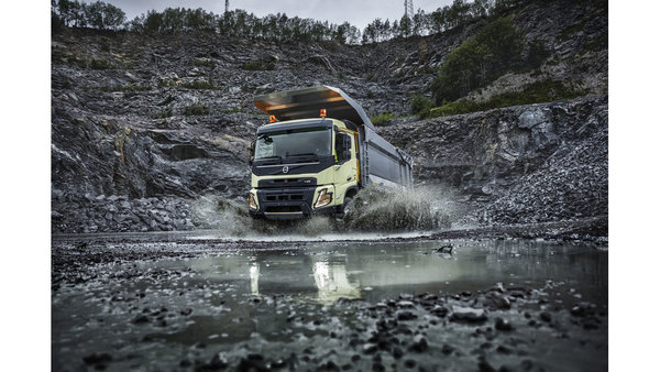

首先要明白为什么说它是台卡车,这台斯普莱尼尔的驾驶室是源自与一台沃尔沃的FMX自卸车
,FMX自卸车以质量可靠、安全性高闻名于欧洲地区,这也是为什么斯普莱威尔会采用沃尔沃FMX的驾驶室的主要原因。冰岛地处北极圈内,冬季气温低,任何机械故障都可能发生难以想象的危险。

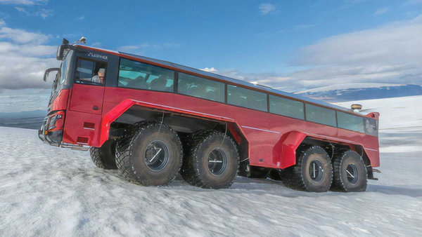

Sleipnir(斯普莱尼尔)这个名字比较特殊,他是源自于北欧神话中奥丁的一匹八足马的名称,正好也非常形象的比喻了这台沃尔沃FMX拥有八个巨型的轮胎。轮胎高度达到了1米95,宽度达到了0.9米,这种轮胎往往应用于工程车辆,不过装在斯普莱尼尔的身上刚刚合适。
全部轮胎均带有自动充放气功能用于适应冰岛厚厚的冰雪路面,当雪面较硬,比较湿滑时,可以降低一些气压,形成更大的接地面积让抓地力更加良好。这台斯普莱尼尔由一名59岁的冰岛著名技师Astvaldur Oskarsson亲自操刀改装,整车的造价约为7000万冰岛克朗(大约为54万美金)。

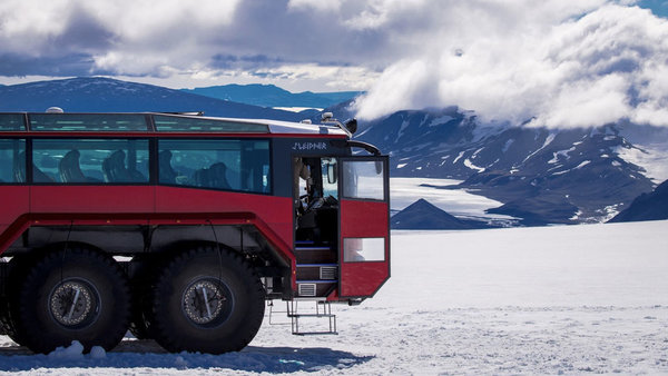

由于采用了巨大的车轮,这也导致了斯普莱尼尔的车身高度暴涨,不过它还是很贴心的延长了蹬车梯,这样就算是老人小孩上车也更加方便。另外后部尾箱材质也用到了熟悉的制作冰箱的三明治材料,能够最大程度将冷风隔绝在车外。而车顶则采用了玻璃的设定,方便乘客在车身也能看到极光和更远的风景。
这样的内饰想必各位卡友乍眼一看就是一台客车,而斯普莱尼尔也彻底将上装进行了乘用化的改装,每个位置上方均配有暖风出风口,座椅为全真皮材质,乘坐更加柔软舒适。而地板则采用了著名的柚木材质,基本等于家用木地板的材质,提升了耐用性和豪华度,最座舱尾部还拥有一个独立卫生间。

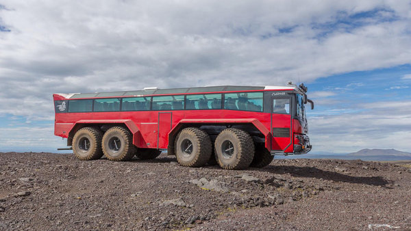

斯普莱尼尔的车架来源于一台机场的美国消防车,并且采用8X8的驱动形式,保障了在野外通行下的驱动力,这点其实和KAT1也非常相似。并且配备了一台卡特彼勒生产的六缸柴油发动机,最大输出功率来到了850马力,进气口与排气口均设置在了车顶,理论上只要车身不漏水,2.5米左右深度的涉水行驶,也毫无压力。
