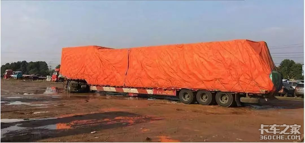

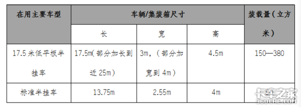

低平板半挂车凭借装载方量优势,进入普通货物运输市场,冲击其他合法的标准车型。17.5米低平板半挂车的装载方量一般在150-200方左右,有些甚至达到380方,是目前标准车型容积的1.5-4.2倍,严重影响了标准车型的投入使用。
解读货车非法改装整治通知 百吨王完了
从2016年GB1589-2016发布,到2017年GB7258-2017发布,再到此次四部门《通知》的发布,每一次,行业都对于以低平板为代表的超限车辆的治理寄予厚望,“狼来了,狼来了”已经喊了很久。
此次《通知》明确提出“到2022年基本消除非法改装、“大吨小标”等违法违规问题的工作目标,并且在主要任务中又着重指出“重点调查5类重点货车尤其是低平板半挂车”。这一次,狼可是真的来了。

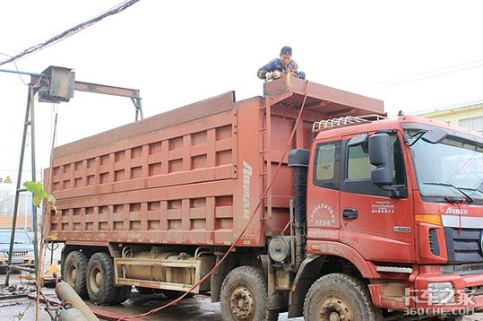

自卸车的“加高板”,上牌的“值班车厢”等涉及车辆外观、尺寸、质量等关键技术参数符合性和产品不一致的情况,都是检查重点。

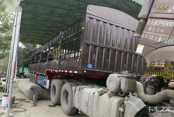

翻新套牌仓栏车正在安装大梁+上装的现场
笔者此前就曾揭露过国内某企业在成都,更换仓栅半挂车、栏板半挂车大梁和上装,打印原车VIN码,用原车手续继续上路。
从而规避GB7258-2017中三轴仓栅半挂车、栏板半挂车需加装空气悬挂和盘式制动器的规定,因涉及更换半挂车大梁,打刻原车VIN,属非法拼装车辆。

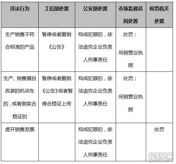

(五)罚责
具体处罚,制表如下:

例如,自卸车增加栏板高板、“值班车厢”、仓栏车更换大梁等等,以自卸车产品为例,某些地区因为当地的维修企业可以提供定制化的非法改装服务,部分产品的销售价格甚至要高于正规企业的产品价格。

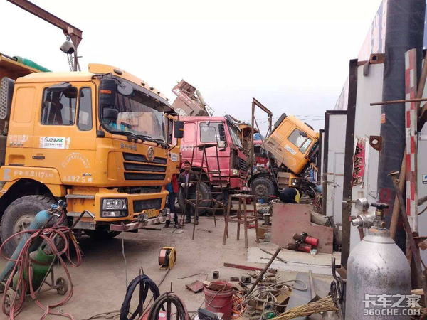

各地工业和信息化、市场监管部门会同有关部门对货车非法改装“黑窝点”开展全面摸排整治。组织开展货车非法改装“黑窝点”集中排查,结合举报线索,深入摸排本地区无证、无照经营等货车非法改装“黑窝点”,集中开展整治。
突击检查许可证照、现场生产设备、成品和半成品、零部件采购记录、销售记录或合同以及资金账户往来等。
核定企业非法生产改装的产品数量以及销售渠道等事实,固定违法违规证据,依法从严查处。对查处的货车非法改装“黑窝点”,要全部建立清单,及时汇总上报……
解读:
解读货车非法改装整治通知 百吨王完了
超长低平板半挂车、超长厢体半挂车(48/45尺+超长厢体)、二手海柜非法改装,这几种车型因为社会危害大,违法事实清楚,所以一般情况下,多是由“黑窝点”来进行非法改装。(文/卡家号:于畅洋)
