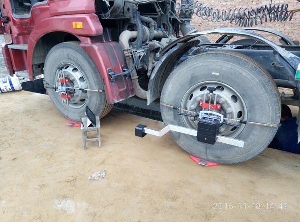

四轮定位
其实是调整车轮的一些角度参数
主要是为了解决吃胎、轮胎跑偏的问题

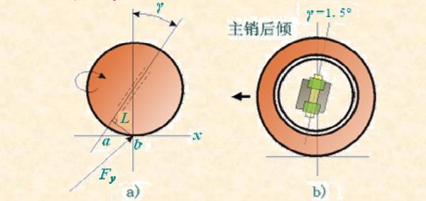

主销后倾角
很简单,字面意思
就是车轮的主销会有一个向后的倾角
汽车基础知识(十五)四轮定位是干啥的
大家想一想,自行车前轮的那个前叉
是不是也是向后倾斜的?
汽车基础知识(十五)四轮定位是干啥的
这个倾斜角
就是为了让前轮能够自动回正
尤其是在高速时
能够让车辆保持直线
否则就需要不断地修正方向
那么车辆就无法平稳行驶

一般来说
后倾的越多
回正力越大
相应的,方向盘也会更沉
并且还会比较吃胎

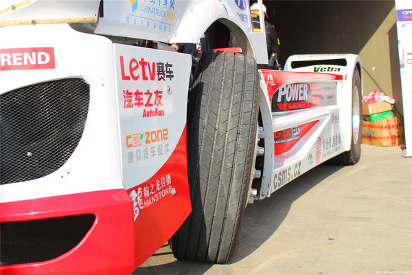

前轮外倾角
也是字面意思
前轮向外倾斜一点
也就是说
从车前看
两个车轮是倒八字的形状
汽车基础知识(十五)四轮定位是干啥的
它的作用主要是让方向盘更加轻便
同时也能减小轮毂外侧轴承的受力,防止轮胎向外滑脱
汽车基础知识(十五)四轮定位是干啥的
但是
外倾角过大的话
会让轮胎产生偏磨损
如今,汽车已经广泛应用了子午线轮胎和方向助力系统
操控轻便型已经得到了很好的解决
所以外倾角都非常小

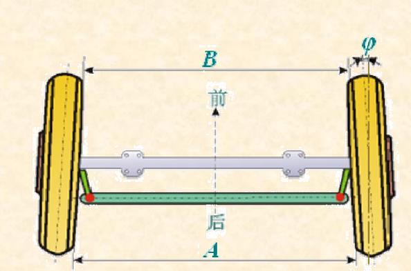

前轮前束
也就是说
汽车前轮有点“内八字”
为什么要这么设计呢?
汽车基础知识(十五)四轮定位是干啥的
大家想一下
汽车的前轮外倾的话
如果车辆前进
那么前轮是不是就会有一个向外滚开趋势
因此,让前轮“内八字”一下
就能一定程度上抵消掉这个向外滚开的趋势
减小轮胎的磨损
好了,四轮定位就是这四个角度
每一个角度都要调整到适当的数值
并且,如果左右两侧车轮数值不同的话
那就会出现跑偏、吃胎
数值大小不合适的话
也会对车辆的稳定性、轮胎的磨损速度产生影响
下面就是一个典型的案例:
《跑偏还吃胎 一条皮尺干了四轮定位的活》
所以
如果车辆吃胎严重
或者方向跑偏的话
就需要去检查一下四轮定位了
