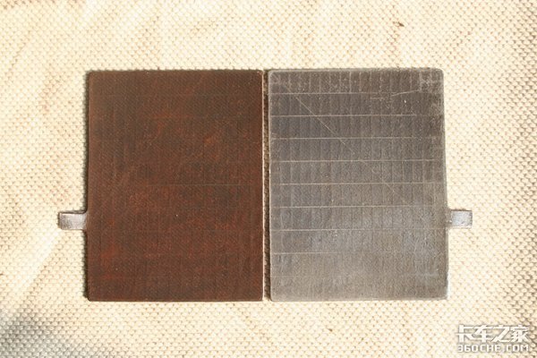

板栅也称为极板,是电流的“高速公路”。板栅表面附着有铅膏的活性物质。需要放电时,通过电池内部的硫酸电解液与板栅上的铅膏发生反应后放电。

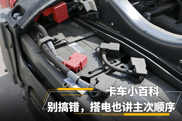

●  搭电有顺序
看完了上面的介绍,这个时候,老李开着救援车也到了。老王接过老李的搭电线就准备往自己电瓶上怼,这不,老李又忙不迭的拦住了。怎么着,搭电还要你教啊?不就是正极连正极,负极连负极吗?
确实说的没错,但搭电不是两根电线一接那么简单,正确的搭电,是讲方法技巧的。
卡车小百科(29):搭电先接正级还是负极?
划重点了:
1、确保两车在熄火(断电)状态下连接电线。
2、先连接两车蓄电池的正极。
3、连接供电车的蓄电池负极。
4、连接亏电车的搭铁部位。
5、启动供电车发动机,怠速运转。
6、启动亏电车发动机,怠速运转。
7、搭电完成,先断开亏电车的负极电缆后,再断开正极电缆。
左侧红色接头为正极,符号“+”
右侧黑色接头为负极,符号“-”
车身搭铁位置主要是车身大架、发动机等部位

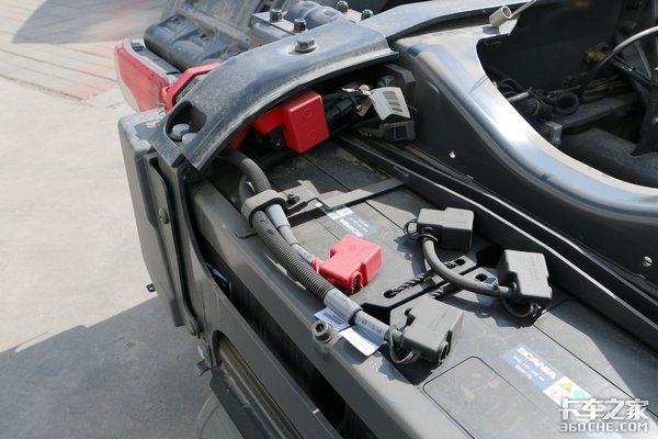

问题一:为什么搭电时要先正极后负极?
因为不管是卡车还是其他车辆,它们的电路设计都是负极搭铁,即整个车身车架都相当于是负极。
如果搭电时,先连接了负极,就相当于两辆卡车都一起搭铁了,在连接正极时需要极其小心,避免正极电缆碰到车身的任何金属部位,否则轻则打火,重则短路燃烧。
而且,根据物理学原理,正极的电势高,负极电势低,当搭电的一瞬间,负极产生的电火花也较小,更加安全。
因此,先连接正极电路(这个时候负极并未连通,没有电流回路),再连接负极电路,这样整个搭电就安全多了。

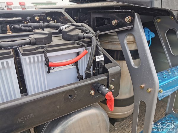

同理,如果需要长期停车,而你的车辆有没有独立电源总开关时,我们也建议大家尽量断掉蓄电池的负极连接。

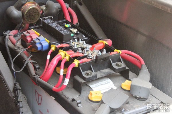

问题二:为什么需要连接亏电车的搭铁部位而不是电瓶负极?
虽然负极的电势较低,但在连通时,依然会迸发火花,如果此时蓄电池释放有氢气时,可能会引发爆炸。
因此,在连接亏电车时,我们选择远离蓄电池位置的搭铁部位连接负极,这样会更加安全一些。
